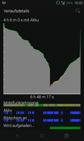

Empfehlung zum akku, orginal oder mit mehr "Leistung" zumindest offiziell?
Oder kann man solche kurven noch als normal bewerten?
So sahen meine Verläufe auch aus. Bei 40% war schicht.
Spannung sinkt ja auch mit der schwindenden Akkuladung. Sinkt die Ladung der Akkus, deren Zustand nicht mehr in Ordnung ist, soweit, dass die Versorgung der internen Geräte nicht mehr gewährleistet werden kann, verabschiedet sich z.B. das Modem, wie in unserem Fall. Meine Interpretation...
Besorg dir nen neuen Akku, ca 20€, aber Achte auf das Herstellungsdatum. Meiner war vom 21.3.2014 und hatte 50% Ladung. TOP. Läuft erste Sahne. Super Laufzeiten (3-4 Std. SOT mit 3G, wenn es gebraucht wird). war nie Zufriedener.
