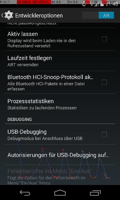

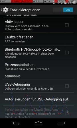

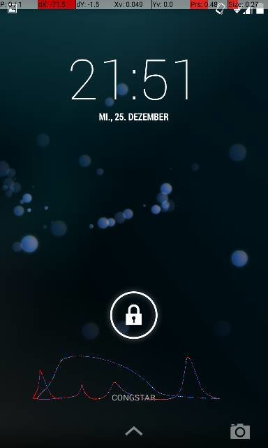

ist das Problem bekannt? Austausch ist bereits beantragt würde mich aber mal interessieren, ob das häufiger auftritt.

Habe auch manchmal kleine rote Stellen drin. Liegt vermutlich mehr am Finger als am Display :D Wenn ich zum Beispiel noch einmal über diese Stelle wische sind die stellen dann meistens wieder blau und dafür andere kleine Bereiche rot. Versuchs doch einmal mit einer Bockwurst, klingt jetzt zwar dumm aber vielleicht kann man damit sowas besser kontrollieren weil man damit auch einen Screen bedienen kann. Oder vielleicht mit einem Touschscreen Stift oder einem anderen Finger :D
Es geht darum, dass der Bereich mit den Softkeys nicht mehr auf Berührung reagiert :D
Okay dann kannst du die Bockwurst im Schrank lassen :D

StockROM drauf?
Ist das Display defekt oder doch evtl. ein Software-Defekt?
Habe Stock 4.4 und 4.3 geflasht, trat bei beiden der Fehler auf. Handy ist mittlerweile auch schon getauscht worden.
Hi, auf deinen Screenshots ist "strikter Modus" unter den Entwickleroptionen > Überwachung aktiviert. Hast du das gemacht um den unterbrochenen Touch-Kontakt im unteren Bereich zu illustrieren?
Ich hatte nur Berührungen anzeigen und Zeigerposition aktiviert ;)
Und dank dem Tausch geht also alles wieder?
Wenn ja,dann lag es am Display! ;)
Ja, alles läuft hab mich nur gewundert, ob das öfter vorkommt.
Denke eher nicht,lag mit Sicherheit am Display wenn es jetzt wieder gehen sollte ;).
