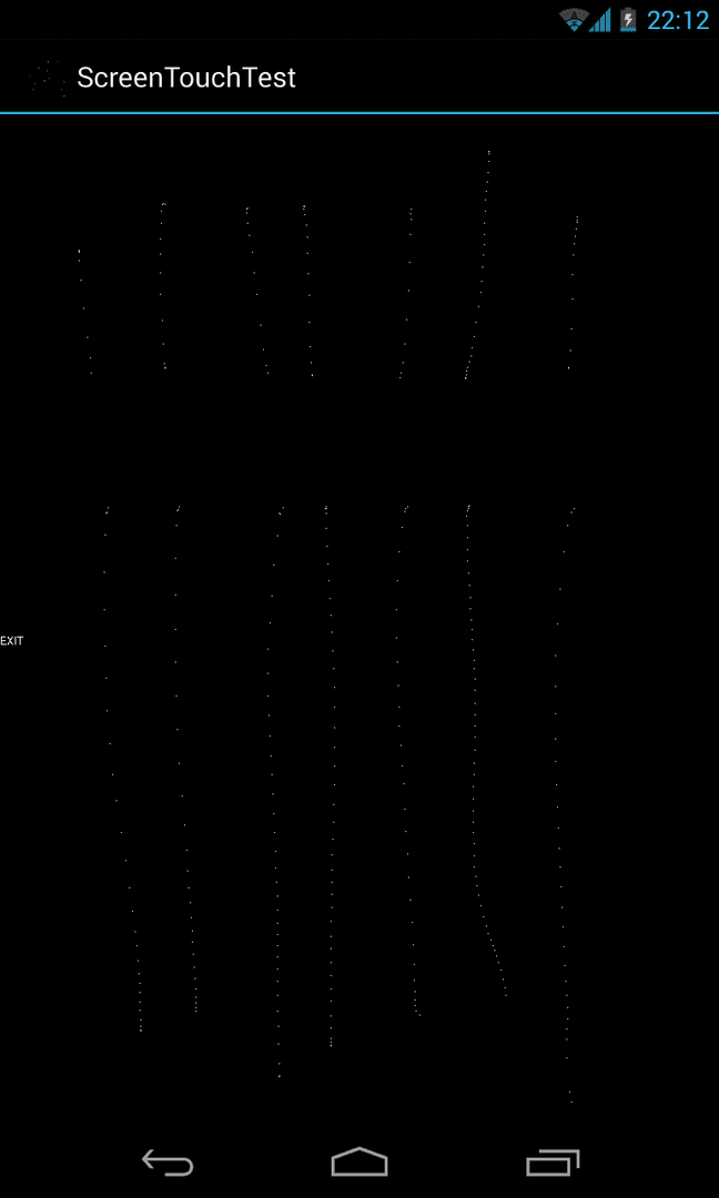

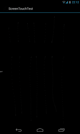

So bin wieder zurück zu Slimbean 4.3.1 und der Fehler ist bestehen geblieben.
Deswegen habe ich nun noch einen anderen Touch Tester ausprobiert.
Ergebnis seht ihr im Anhang....
War vermutlich einfach nur ein dummer Zufall das es im Zuge des Updates passiert ist, morgen geht das Ding zurück.

Na so ein Mist.
Hast du langsam drüber gezogen?
Jop, langsam, schnell, von links nach rechts alle Richtungen und Varianten.
Hab auch 6 verschiedene Tests probiert.
Der Grund warum der Fehler im horizontalen Modus nicht mehr auffiel, lag ganz einfach daran dass, die entsprechenden Klickfelder woanders lagen.
Also auch nur ein (dummer)Zufall ... :glare:
