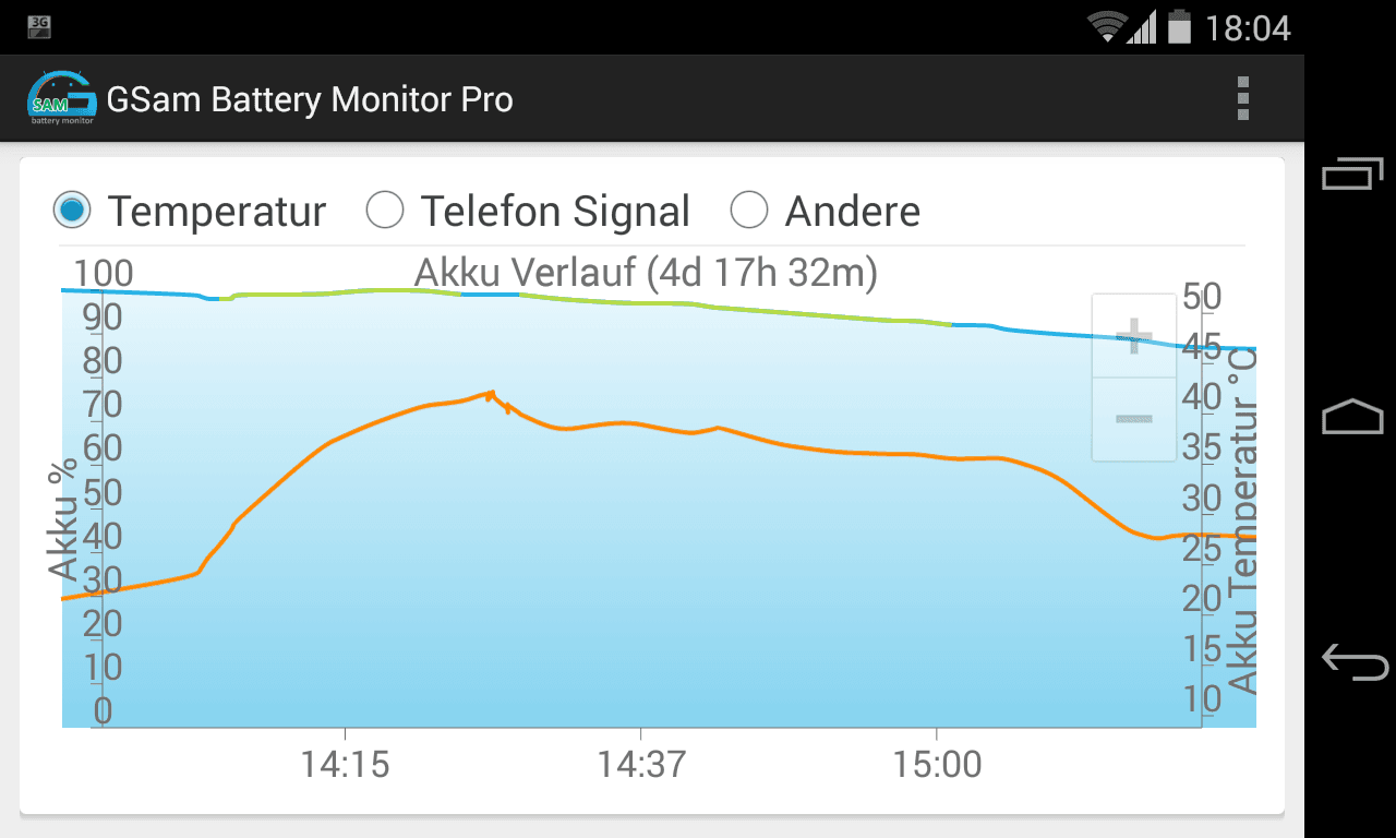

Kann das Problem soweit nachvollziehen und habe mal ein wenig getestet. Anbei ein Screenshot von GSam Battery Monitor von einer heutigen Autofahrt mit Nexus 4 am USB Car Adapter und Google Maps Navigation.
Die orangene Kurve zeigt die Temperatur, die blaue / grüne Linie den Akkuverlauf (grün= es wird geladen / blau= es wird nicht geladen). Man sieht, wie sich das Telefon zum Start der Navigation erwärmt, das Laden funktioniert dabei einwandfrei, der Akkuverlauf steigt noch leicht an. Ab erreichen der 40 Grad Marke wird das Laden unterbrochen (Akkuverlauf blau). Erneutes Laden erst wieder ab Unterschreiten der 40 Grad Marke.
Wenn ich nach dieser "Notabschaltung" allerdings am Nexus 4 im Einstellungsmenu unter Akku nachschaue, steht dort "lädt (USB)". D.h. das Gerät nimmt nun nur noch 500mA Strom auf, was zum Erhalt der Ladung bei Navigation nicht mehr ausreicht, der Akkuverlauf geht nun kontinuierlich in Richtung Keller. Je nach Länge der Fahrt ist der Akku entsprechend leergesaugt.
Beobachtet habe ich dieses Verhalten an zwei verschiedenen Nexus 4 (unterschiedliches Herstellungsdatum), als Ladekabel kam ein geeignetes USB-Kabel und das Ladekabel vom Nexus 7 zum Einsatz, als Stromquelle dienten verschiedene USB Car Adapter und eine 4.000 mAh Power Bank - das Ergebnis war jeweils wie oben beschieben.
Zunächstmal sollte also die Temperatur des Telefons unter 40 Grad gehalten werden, um der Unterbrechung des Ladevorgangs vorzubeugen. Interessant finde ich allerdings, dass nach dem Abkühlen nur noch mit USB / 500mA geladen wird. Ich frage mich, ob das ein Bug ist oder so gewollt. Man kann das Ladekabel kurz rausziehen und wieder einstecken, dann lädt es mit "AC" weiter, bis das Spielchen ab der 40 Grad Marke wieder neu beginnt.
