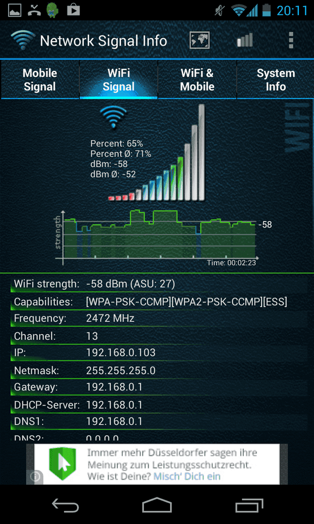

Also mein wifi-analyzer zeigt mir mit dem N4 direkt neben dem router (50cm) so um die -60db, manchmal -70dBm, aber auch mal knapp so um die 55dBm an (selten). Es pendelt wie irsinnig hin und her. Ich bin also eher im gelben bereich. Mein HTC desire ist da stabil ohne eine einzige bewegung des pegels bei -50dBm.
komme ich von einem anderen raum ins wohnzimmer, wo der router steht, schießt der pegel des Desires umgehend in den grünen bereich und bleibt sofort stehen bei -50 bis -43 dBm. Das N4 kann sich weiterhin nicht entscheiden und pendelt wieder hin und her und hin und her- es hört einfach generell nicht auf so extrem zu pendeln und das obwohl ich hier in aller ruhe auf der couch fast schon auf dem router sitze^^ Ist es bei euch auch so? Würdet ihr bitte mal einen test mit dem wifi-analyzer machen?

hier mal ein aktuelles screenshot. Wie gesagt: auf der couch sitzend mit einem abstand von nicht mal einem meter zum router, der hinter couch platziert ist.

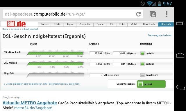

Das gleiche bei mir... nach dem Flugmodus an/aus volle Geschwindigkeit, sobald man dann eine App mit Internetverbindung nutzt, ist der nächste Speedtest wieder nur bei 20% Geschwindigkeit.
Alles perfekt... Wie man sieht hab ich ne 32k Leitung...
