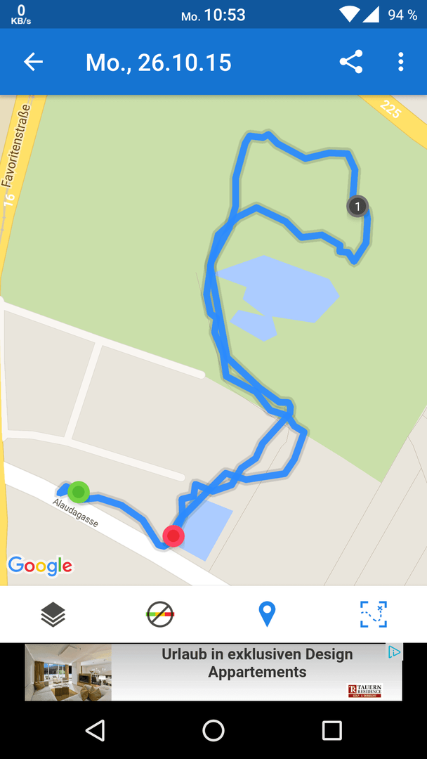

Habe letztens, beim spazieren, mal runtastic mitlaufen lassen. Seit dem fix ist es wenigstens halbwegs genau aber ja, verglichen mit anderen Geräten ist es richtig mies, leider :(

Bei mir hat der Hardware fix es zumindest besser gemacht. Verglichen mit dem OPO meiner Freundin ist es aber noch immer mies. Aber ich kann es seit dem als navi verwenden. Wenn noch Garantie darauf ist, würde ich es einschicken.
