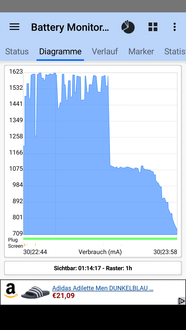

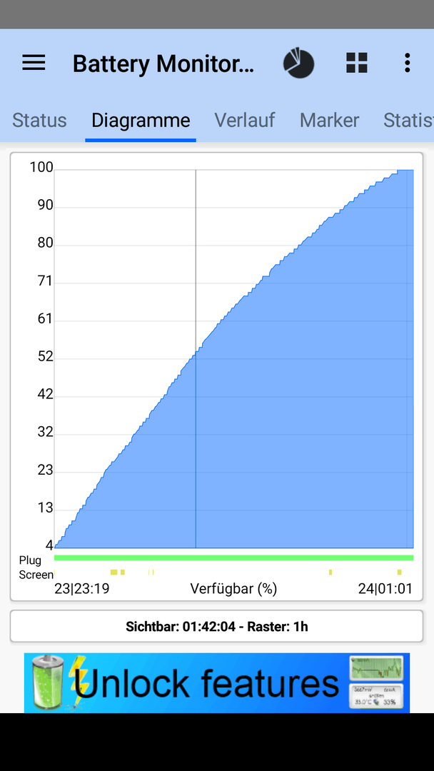

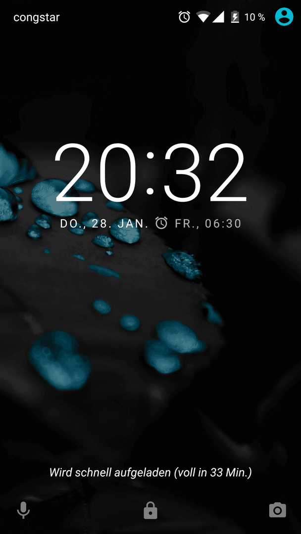

Ich bin etwas irritiert was die Ladezeiten angeht.
Ich habe hier ein Ladegerät mit 2 verschiedenen Ladekabel.
Folgendes passiert:
1) Ladegerät + Ladekabel 1 = Ladestrom von ca 1.000mA
2) Ladegerät + Ladekabel 2 = Ladestrom von ca 1.000mA
3) Ladegerät anders herum in die Steckdose + Ladekabel 1 = 1.000mA
4) Ladegerät anders herum in die Steckdose + Ladekabel 2 = 1.500mA
Bei 1-3 steht im Display "wird geladen".
Bei 4 steht "wird schnell aufgeladen".
Ich wusste nicht, dass das überhaupt unterstützt wird. Auch merkwürdig ist, dass es je nach Steckrichtung des Ladegeräts unterschiedlich ist. Das Ladegerät hat 2 Steckplätze, 1 x 1,2A und 1 x 2,4A. Alles oben genannte passiert natürlich nur im 2,4A Anschluss. Wobei auch hier die Elektronik des Handys ja regeln sollte.

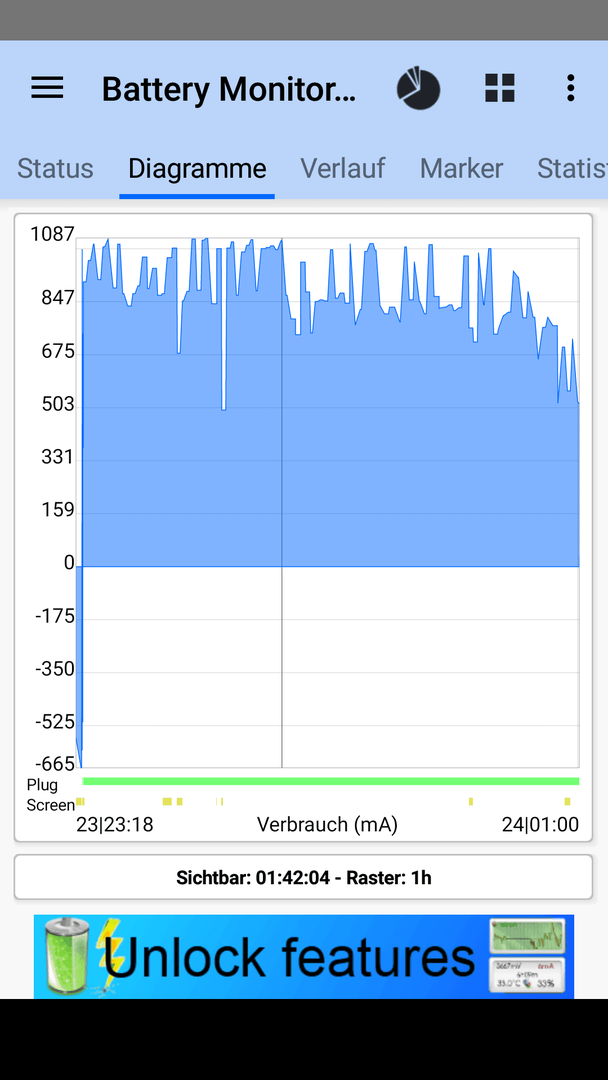

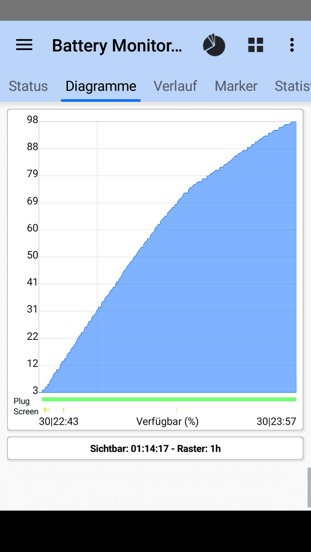

Hier noch die Screenshots die ich gemacht habe.
Bild 1.1+1.2: Normale Ladestärke zwischen 847 - 1.087mA. Ladezeit: 01:42h
Bild 2.1+2.2: Hohe Ladestärke zwischen 1.441 - 1.623mA. Ladezeit: 01.14h
Bild 3: "Wird schnell aufgeladen" Info auf dem Display.
Ladezeit von etwas über 1h finde ich recht gut. War mir nur nicht bekannt dass das geht.

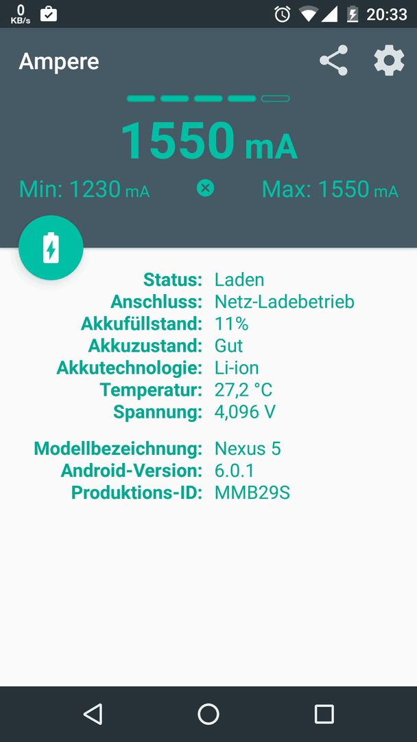

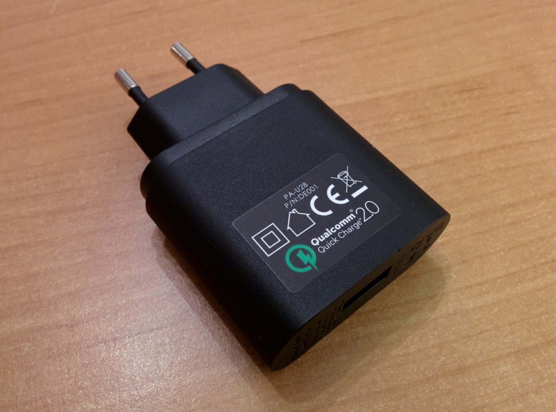

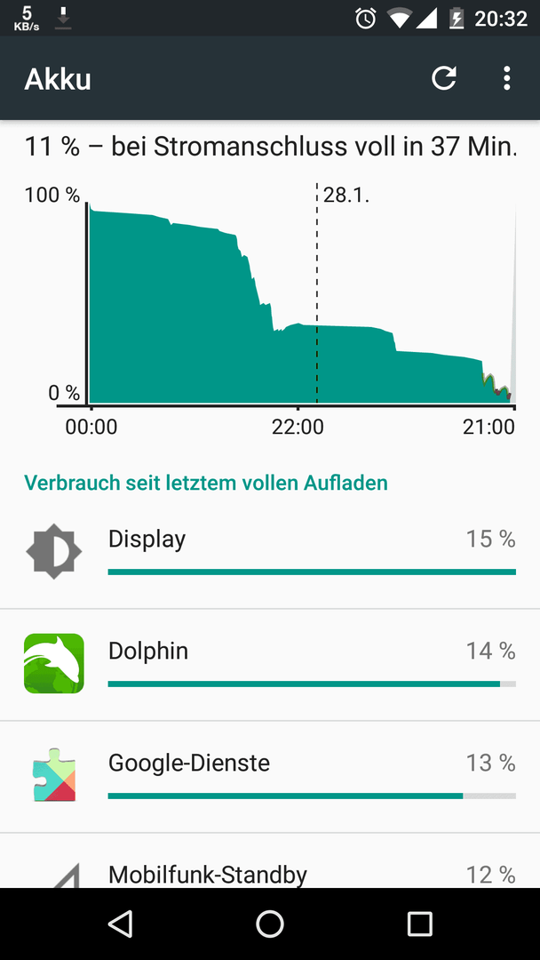

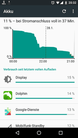

Nun auch mal meine 50 Cent zum Thema.
Habe jetzt folgenden Lader gefunden, der das N5 schnell auflädt:
AUKEY Quick Charge 2.0
Dieser wird offiziell mit Qualcomm Quickcharge beworben. Anscheinend hat Google dieses Feature bei MM für das N5 aktiviert. Hier mal meine Ergebnisse. "Schnelles Laden" wird ab ca. 60% Ladung deaktiviert, der Ladestrom sinkt dann auf ca 1000mA. Aus diesem Grund stimmt natürlich die ursprüngliche Ladezeitberechnung nicht. Eine halbe Stunde würde dem Akku bestimmt auch nicht gut tun.
