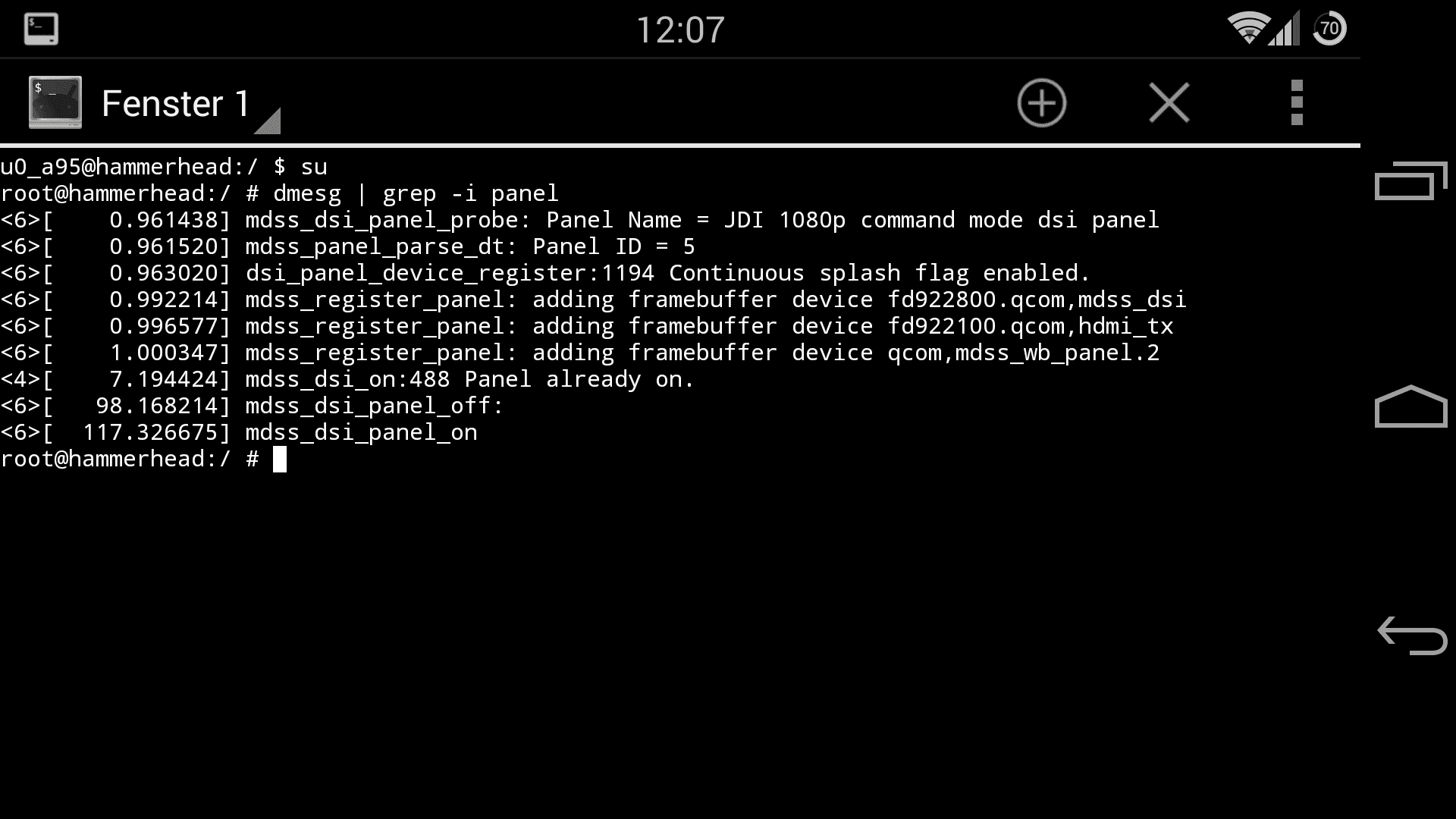

Code:
[B]su
dmesg | grep -i panel[/B]
---> News&Event?News Release?Japan Display Inc.

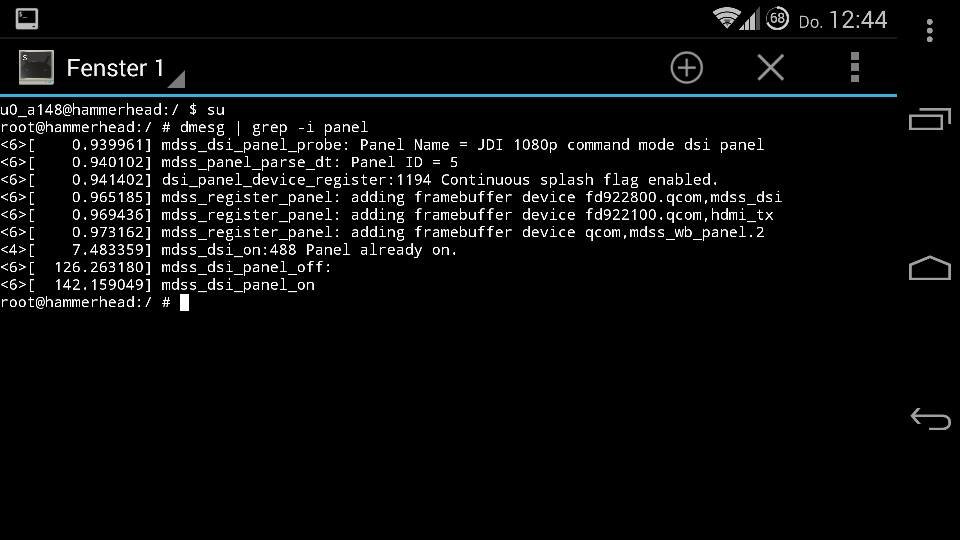

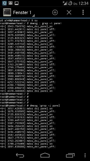

Bei mir kommt da nur
_panel_on
_panel_off
immer im Wechsel
Same here
Der ursprüngliche Beitrag von 12:27 Uhr wurde um 12:29 Uhr ergänzt:
_panel_on
_panel_off
immer im Wechsel
Bei mir musste ich ziemlich weit nach oben scrollen hatte auch zwei Seiten on/off
Der ursprüngliche Beitrag von 12:29 Uhr wurde um 12:30 Uhr ergänzt:
Cyclotron schrieb:
... aber wenn alle anderen Diplays zu "kalt" eingestellt sind, dann möchte ich das von meinem N5 bitte auch zu kalt haben. ;-)
Kann ich durchaus nachvollziehen. Im Moment sitze ich aber gerade im Büro an einem Dell Monitor (DellU2410) und da ist mein Nexus deutlich blauer.
Bei mir kommt da nix anderes.
Gesendet von meinem Nexus 5 mit der Android-Hilfe.de App
_panel_on
_panel_off
immer im Wechsel
Einmal rebooten, das Log ist dann einfach schon zu voll!
mfg
Aber welche Aussagekraft hat das jetzt?
Kann man daraus wirklich auf die genaue Hardware schliessen?
Cyclotron schrieb:
...Kann man daraus wirklich auf die genaue Hardware schliessen?
Na wenn jetzt bei einem von uns plötzlich Samsung, Sony oder Hitachi Panel steht dann ja. Bisher haben alle gezeigten das selbe.
Mist Cyclotron ich wollte gerade deinen Post zitieren und habe versehentlich auf Ändern geklickt. Also nicht wundern, wenn der erste Satz jetzt nicht mehr aufs Wort gleich ist wie vorher. War ausdrücklich ein versehen für das ich mich in aller Form entschuldige!
Genau, bis jetzt ist noch in jedem N5 das selbe Display vom gleichen Hersteller verbaut :)
