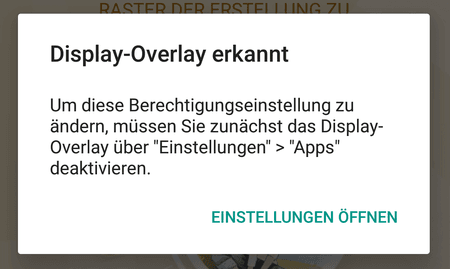

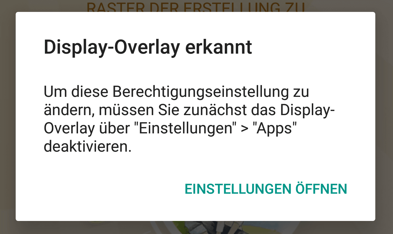

Ich bin Besitzer eines Nexus 5 und seit Android 6 bekomme ich von einigen Apps ständig die Meldung, dass diese auf den Speicher zugreifen wollen. Wenn ich "zulassen" wähle, kommt die Meldung, dass Display-Overlay erkannt wurde und ich dieses deaktivieren muss. Klicke ich auf das "Einstellungen öffnen" und navigiere in dem sich öffnenden Reiter "Über anderen Apps einblenden" zu der App (z.B. Instagram) steht bei der "nein" und ich kann das auch nicht ändern. Also die Einstellung "Einblenden über anderen Apps zulassen", weil das ausgegraut ist.
Gehe ich in die App-Einstellungen und wähle Berechtigungen bei Instagram an, ist alles auf grün bzw. aktiviert, bis auf Speicher. Will ich den aktivieren kommt wieder die Display-Overlay-Meldung.
Was ist das zur Hölle?! Und wieso kann ich etlichen Apps nicht erlauben auf meinen Speicher zuzugreifen um z.B. ein Bild zu verschicken, hochzuladen oder eine Sicherung zu erstellen?
Egal was ich probiere, ich drehe mich im Kreis mit diesem Display-Overlay.

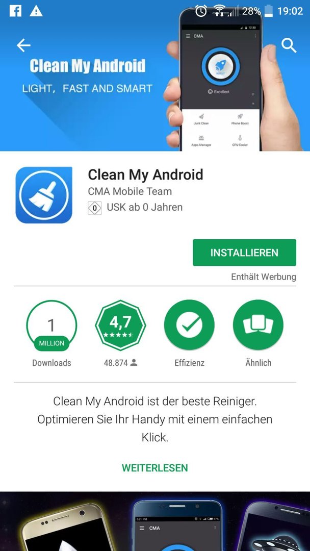

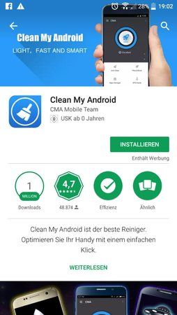

ach-dd schrieb:
Zwei Versuche, zwei Treffer ... die CM Security Apps waren es wohl bei mir. Fehler tritt nicht mehr auf :)
CM Security Apps - z.B. Clean My Android WAR BEI Meinem hTC 10 SCHULD. Weg mim Dreck und alles LOIIIIFFFDDD hier wieder! ....
:thumbsup:

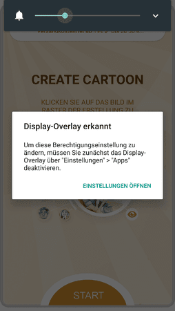

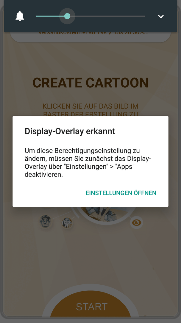

[doublepost=1482689791,1482689522][/doublepost]@thetruth999
Display-Overlay erkannt - Einst Apps deaktivieren.png WhatsApp Image 2016-12-25 at 19.02.56.jpeg Display-Overlay erkannt - Einst Apps deaktivieren.png WhatsApp Image 2016-12-25 at 19.02.56.jpeg
[doublepost=1482689932][/doublepost]@ach-dd DANKE!!!
