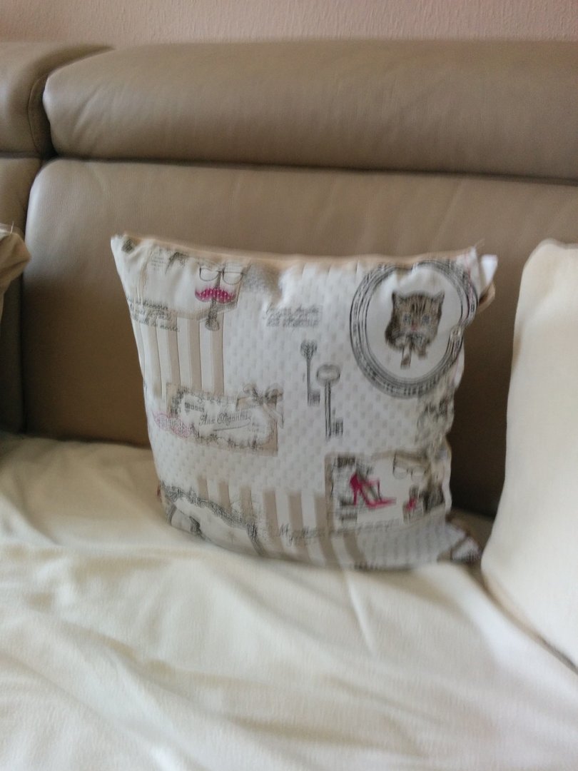

seit einigen Tagen stellt die Rückkamera meines Nexus gar nicht mehr scharf. Ich bekomme nur noch verschwommene Bilder. So wie im Anhang sehen alle Bilder aus. Die einzige Lösung, die ich durch Google bekommen habe, ist Einschicken. Aber ich glaub, dass kommt bei mir nicht in Frage, da ich mein Gerät gerootet und eine Custom Rom aufgespielt habe. Oder ist das trotzdem möglich?
Welche andere Möglichkeit habe ich noch?
Danke im Voraus.
MFG

Für mich sieht das eher nach Bewegungsunschärfe (also verwackelt) aus. Schau Dir mal die obere Kante der Kissen an.

Außerdem sieht man auf dem Bildschirm noch bevor ich auslöse "Wellen". Was hat das zu bedeuten?
Das klingt als ob der OIS eine Macke hat. Habe ich zwar noch nie gehört, passt aber zu den Symptomen. Dann wäre einschicken angesagt.
