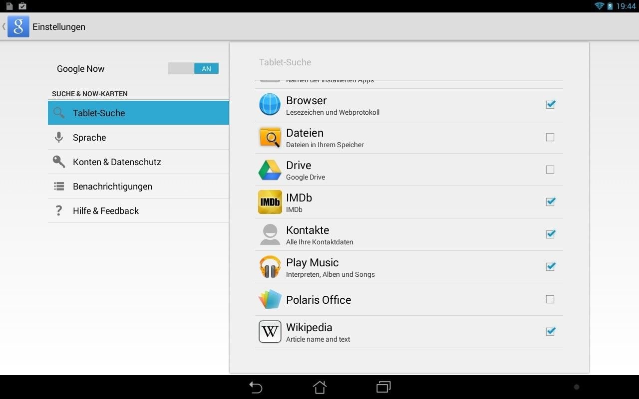

Ich konnte quasi imdb/wikipedia aktivieren und wenn ich dann in GNow eine Suche gestartet habe konnte ich unten am Slider nach rechts wischen und "Telefon" auswählen und er hat mir direkt Ergebnisse aus den ausgewählten Apps passend zu meiner Suchanfrage angezeigt. Wenn ich diese dann geklickt habe hat er die Apps an der richtigen Stelle direkt aufgemacht.

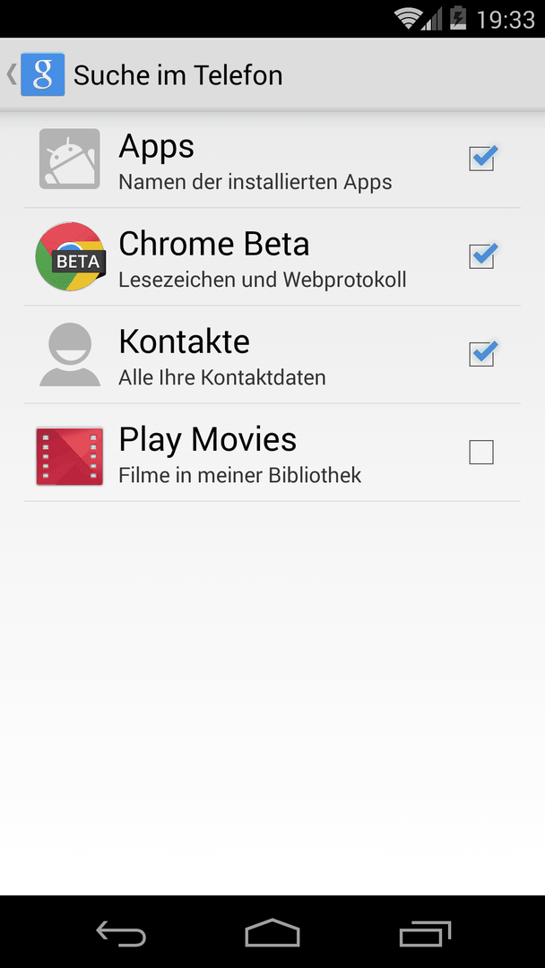

Dies funktioniert auf meinem Nexus 5 nun leider nicht mehr. In den Einstellungen zur "Suche im Telefon" werden die Apps gar nicht mehr zur Auswahl aufgeführt. Dort habe ich nur noch ein paar ganz wenige Optionen sowie die allgemeine Option "Apps" diese findet aber nur Apps die auf meinem Telefon installiert sind wenn ich speziell nach diesen suche sind zeigt mir jedoch keine Suchergebnisse aus diesen an.

Auf beiden Geräten funktioniert die "Suche im Telefon/Tablet" weiterhin einwandfrei.

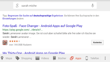

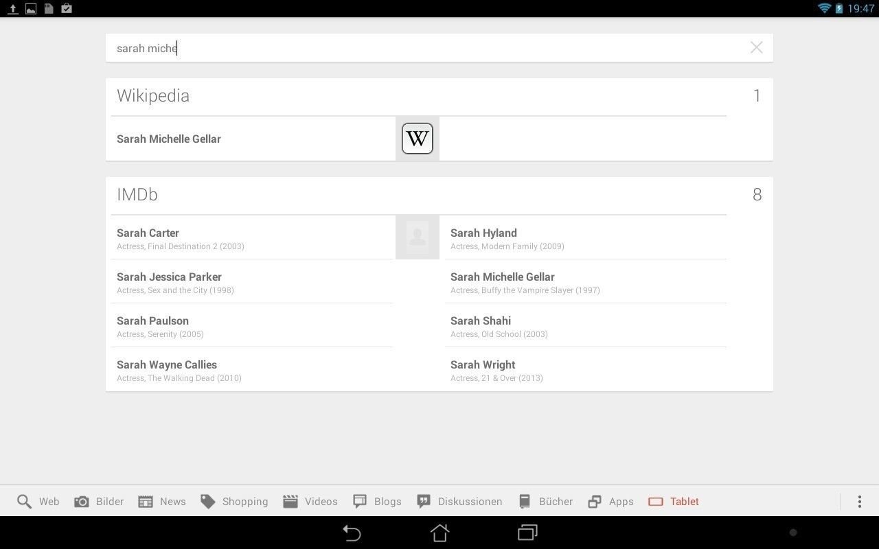

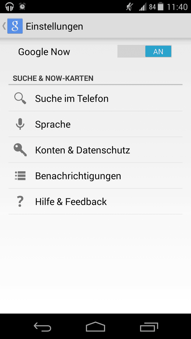

Zur Veranschaulichung habe ich mal Screenshots von meinem Handy (nur die Einstellungs-Seite alles andere geht ja nicht) und meines Tablets (so sollte es aussehen) angehangen. Die Pics kann man vom Format her besser auseinanderhalten als einen Vergleich N4/N5...
Sperrt Google die Option NUR beim Nexus 5 oder habt ihr die Funktion weiterhin und nur ich/mein Gerät haben ein Problem ? (Habe es schon zurück gesetzt, leider ohne Erfolg)

So, eben mal bei meinem N5 nachgeschaut - das sieht genauso aus wie bei dir, bei mir fehlt sogar noch Chrome (ich habe aber auch nicht die Beta, sondern die Release-Version).
Am N7 kann ich derzeit nicht nachschauen, bin in der Firma... ;)
Aber da habe ich auch schon KitKat drauf - vermutlich liegt es an dieser Android-Version.

Weiterhin kann ich bei mir nicht einmal die Einstellungen von Google Now ändern. Ich wollte vorhin einen Kalender anzeigen wie es auf dieser Seite Klick zu sehen ist, aber bei sieht es so aus wie im Anhang - sehr merkwürdig. Google Now scheint generell auf dem Nexus 5 nicht wirklich da zu sein.
Gehts noch jemanden so, dass er/sie diese Einstellung nicht nutzen kann?

Sieht bei mir genauso aus - interessanterweise steht ja in dem AndroidPIT-Artikel: "Geht in die Einstellungen und wählt “Google Now” aus." Ich kann das aber (wie auf deinem Screenshot) nur ein- oder ausschalten... :huh:
Anubarak schrieb:
Weiterhin kann ich bei mir nicht einmal die Einstellungen von Google Now ändern.?
Die sind inzwischen nicht mehr dort, wo sie einmal waren. Du musst jetzt ganz nach unten scrollen in GNow und dann dort auf den Zauberstab tippen. Allerdings gibt es bei mir dort nurnoch die Einstellungen für Pendelstrecke und Wetter, alles andere ist verschwunden.

Das kann ich nicht bestätigen - ich habe gestern abend mal bei meinem Nexus 7 (2013) geprüft, dort sind ebenfalls nur die schon genannten Möglichkeiten bei der "Suche im Telefon" vorhanden, sprich "Apps", "Kontakte" und "Play Movies". Und ich habe erst später am Abend die neue Google-Suche-App auf den neuesten Stand gebracht. :)
Bei mir ist es dasselbe Problem auf dem Nexus 10 und Nexus 7 von der Arbeit. Beide sind mit der aktuellsten GNow-Version und Android 4.4.2 ausgestattet. Sprich, auf beiden Geräten sieht man nur die Google-Apps wie auf dem Nexus5-Screenshot des OP.

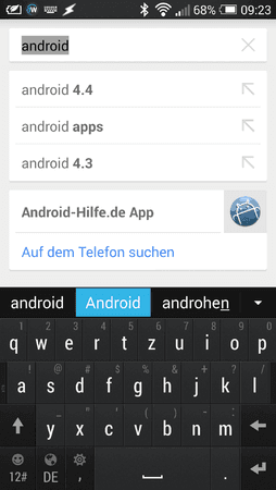

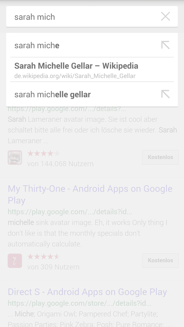

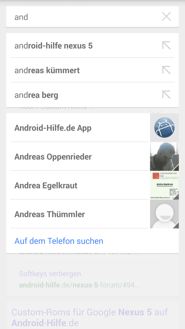

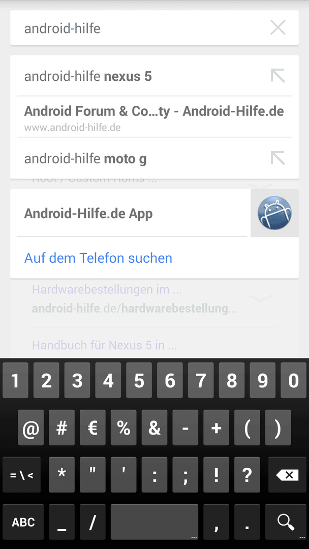

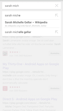

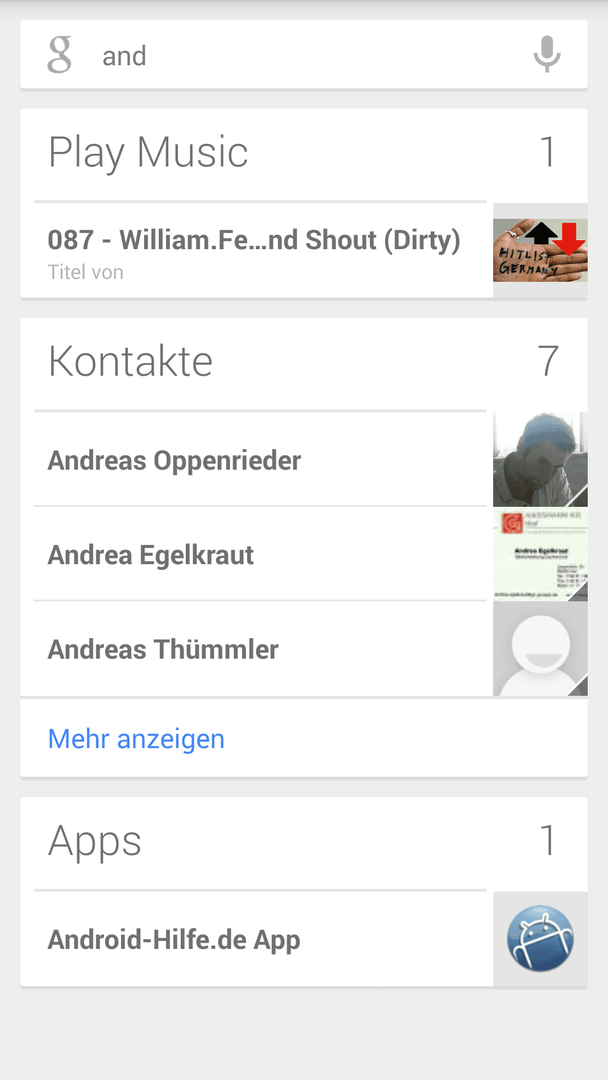

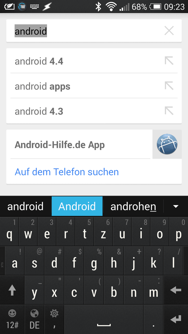

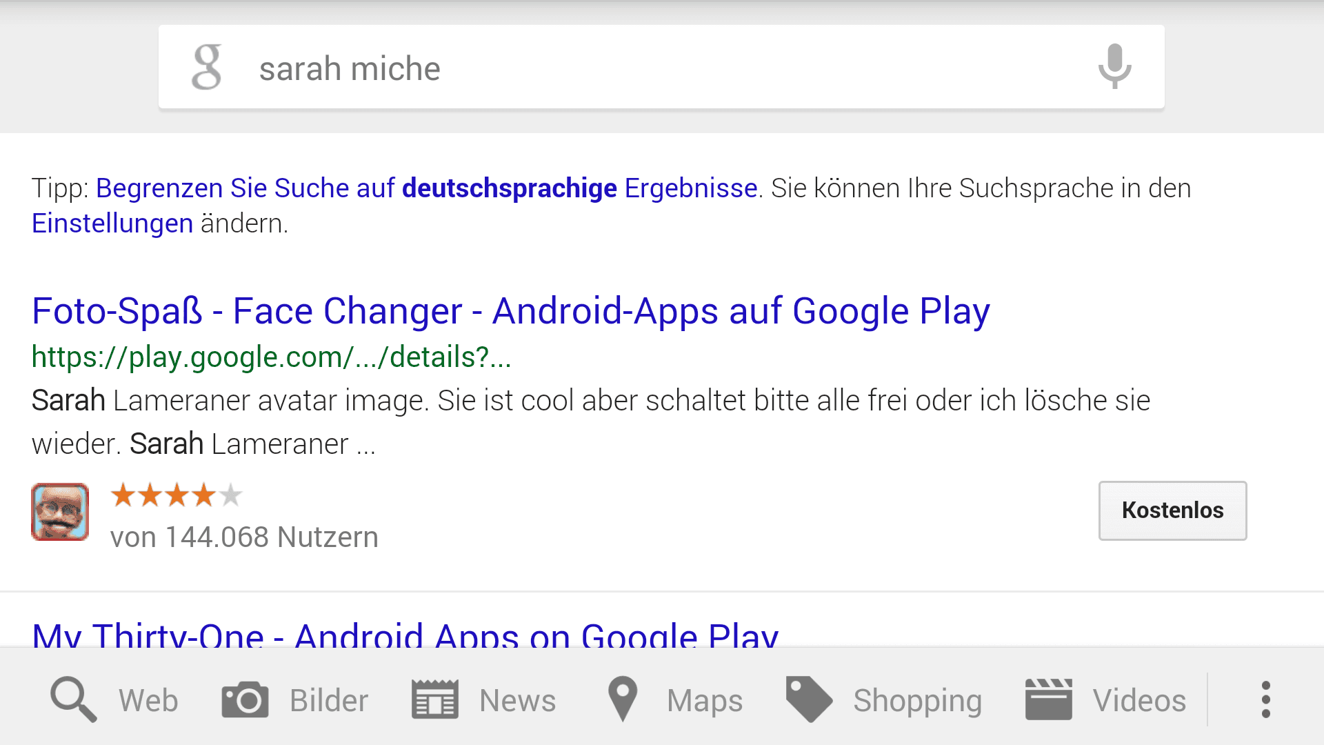

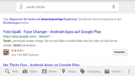

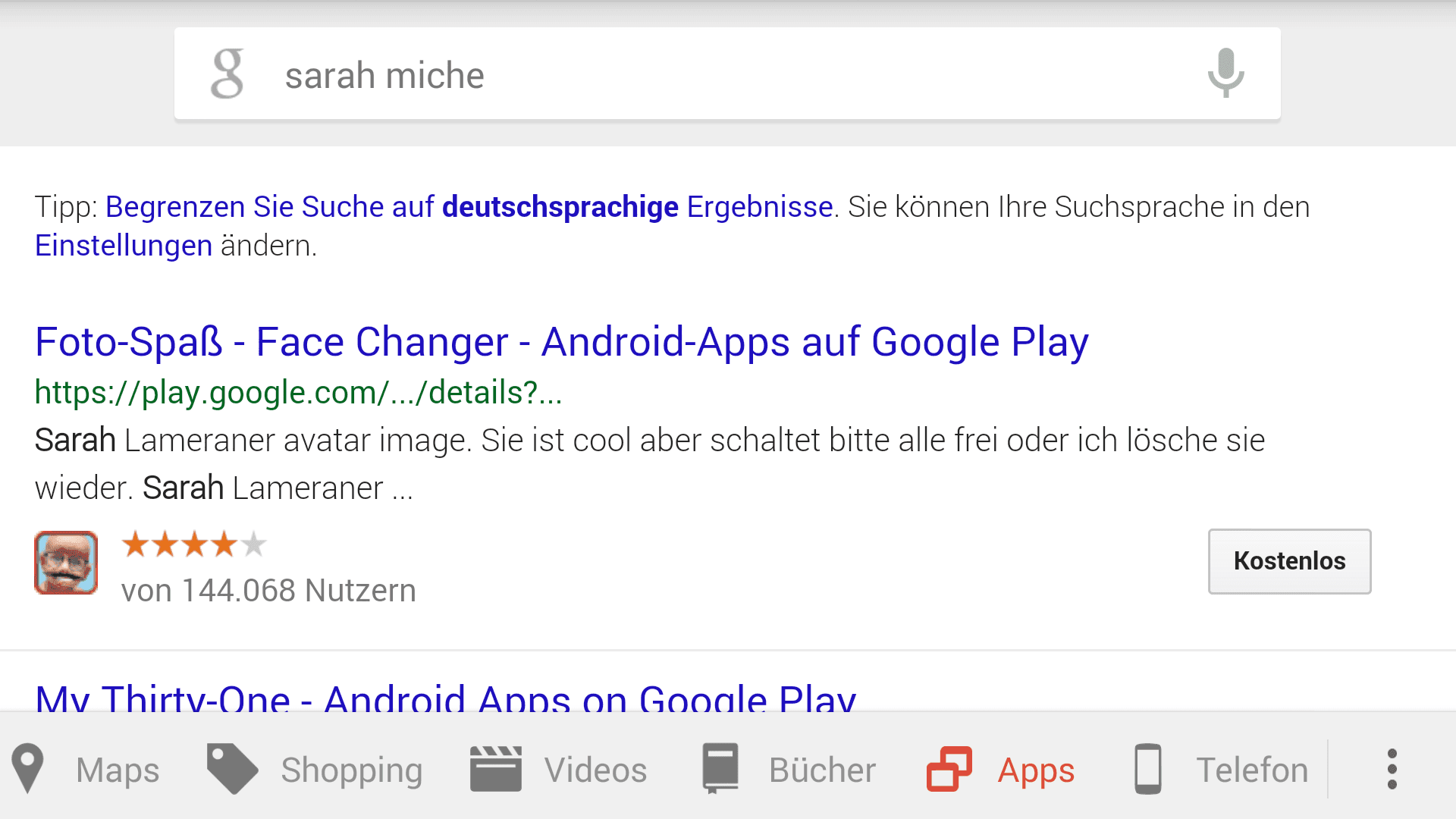

Bin nicht ganz schlüssig was euch bei der Suche genau fehlt.
Ich habe mal zwei Suchen exemplarisch angefügt.
Einmal mit Stichwort Android und beim zweiten den Namensbruchstück wie im OP
Unten sieht ihr die Ergebnisse. Wikipedia ist gleich von Anfang an dabei und auch die Option auf dem Telefon zu suchen. Und Auch die Darstellung wie im OP auf dem Tablet ist identisch.
Was fehlt denn eigentlich??
