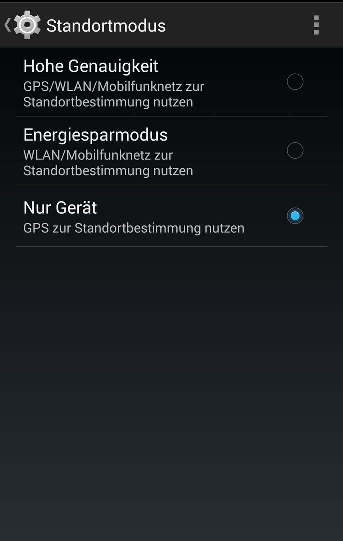

Moin, ich hatte festgestellt, dass mein GPS Empfang in der letzten Zeit immer mehr Aussetzer hatte. Dann habe ich mal an den Einstellungen etwas geändert und zwar, das die Positionierung nur noch via GPS gemacht wird, ohne AGPS usw. Seitdem haben sich die Aussetzer nahezu erledigt.

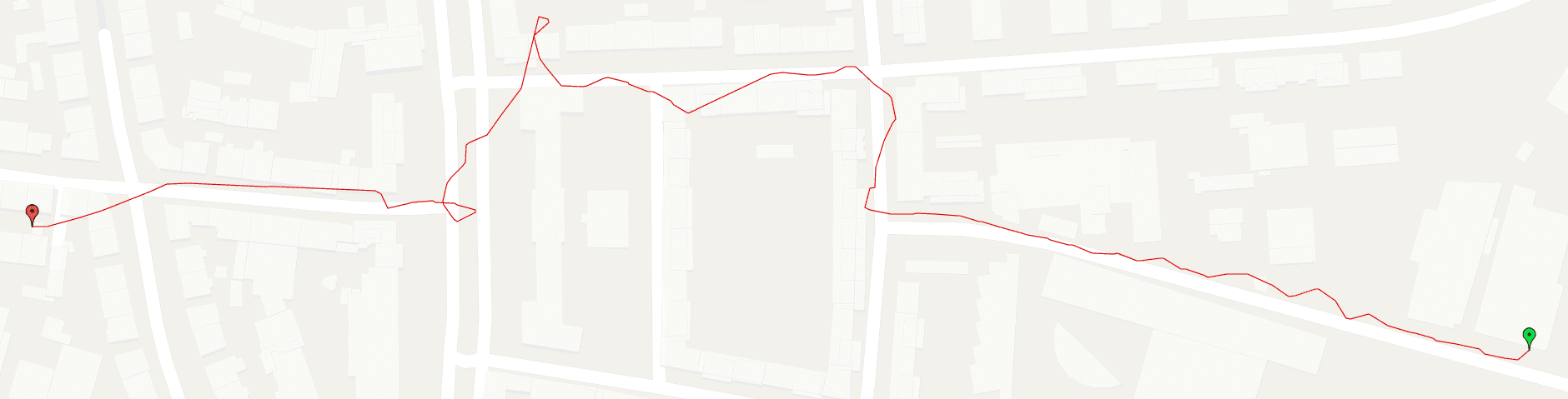

Habe ein Gerät der 310er Charge, das beim GPS-Tracking haarsträubende Ergebnisse liefert (siehe Anhang). Leider auch mit der Lollipop Preview (also kein Software-Problem).
Ist der GPS-Empfang bei neueren Geräten signifikant besser (im Vergleich zu meinem Beispiel), dass sich der Tausch lohnt? Möchte mich von meinem sehr gut gepflegten Gerät (und vor allem dem Display-Schutz) eigentlich nur ungern trennen.

Der Fix mit dem Stück Pappe unter die Kontakte der hier im Thread auch schon besprochen wurde hat bei mir nur zu geringfügiger Besserung beigetragen. Momentan ist irgendwie gefühlt besser als es direkt danach war (Genauigkeit ca. 9 Meter, auf freiem Feld auch 2-3)...Problem ist, dass ich durch die Aktion das Gerät auch nicht mehr tauschen lassen kann, weil ich mir ziemlich sicher bin, dass das auffallen würde.
Abgesehen davon geht es mir auch wie dir, dass mein Gerät ansonsten top ist und ich sowieso ich keine Lust habe mich nach einem Tausch eventuell mit anderen Dingen wie schlechterem Display, Klappern etc. konfrontiert zu sehen.
Da ich GPS auf dem Handy nur selten nutze, auch kein Tracking beim Sport etc. und im Auto ein normales Navi habe, hält sich bei mir der Ärger in Grenzen. Für die grobe Standortbestimmung reicht es ja aus.
Bei meinem nächsten Handy werde ich aber definitiv zuerst die guten Rezensionen bzgl. GPS abwarten... :sleep:
Also das "grauenhafte" Bild von Laxor krieg ich auch manchmal - ich bin aber nicht sicher ob das dann auch auf Reflexionen in der Stadt zurückzuführen ist, das sieht auch bei anderen Geräten (Note8, älteres Samsung Nexus) nicht besser aus. Nur mit dem Garmin ist es genauer aber auch nicht perfekt.
Ich hab das mit der Pappe unter den Kontakten auch gemacht - seitdem gibt es kein "GPS verloren GPS wiedergefunden" wenn man das Teil als Navi benutzt.
Hat aber sonst an Stärke des GPS Signals nix verändert. Meiner Meinung nach waren daher die Kontakte vorher gerade noch anliegend - bei Erschütterungen wie im Auto, dann vielleicht eben schon manchmal "abprellend".
Allen Austausch zum Trotz, das GPS ist und bleibt unterdurchschnittlich schlecht. Ich habe mich einfach damit abgefunden, da es nach dem Austausch soviel besser wurde, das man damit im Auto navigieren kann.

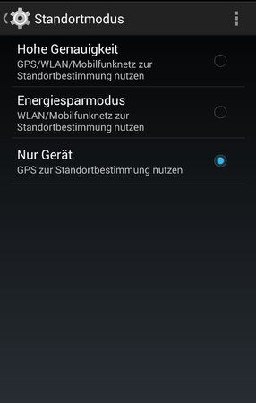

Hallo, nach dem Update auf Version 5.0 stellt man leider fest, keine Verbesserung. Der miese GPS Empfang ist nach wie vor, was wohl an der verbauten Hardware liegt.
Die größte Verbesserung habe ich nach wie vor, wenn ich Standort: GPS in Einstellungen, Modus auf "nur Gerät" stelle, dann ist es besser.
