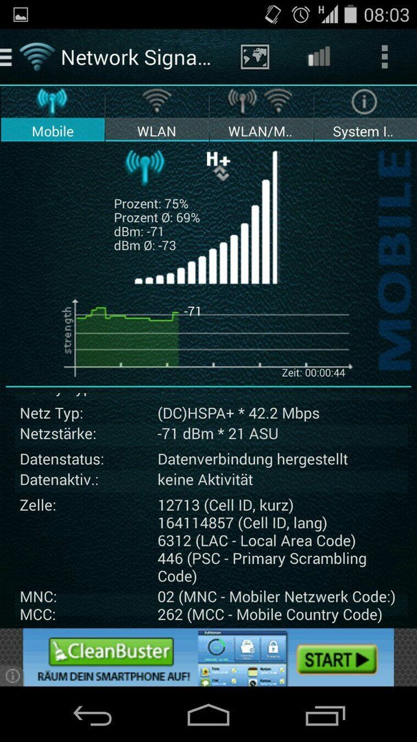

Wie schon beschrieben kann über diverse Apps ( ich nutze zb. den Netmeter Client) genau die Signalstärke in dBm und der Netztyp analysiert werden.

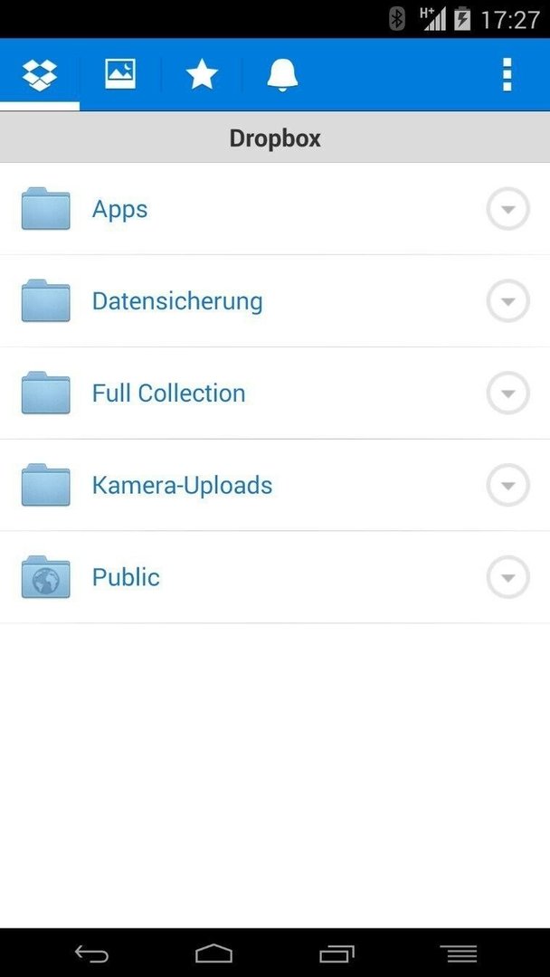

Also bei mir schon. Natürlich nur, wenn Daten gesendet oder empfangen werden.
Heute habe ich auf der Arbeit mal den Test gemacht. Laut der App hatte ich Empfang mit 42.2 MBit/s. Allerdings fühlt es sich dort deutlich langsamer an als bei mir zu Hause. Hier zu Hause bekomme ich etwa 5 MBit/Sec, bei der Arbeit nur etwa 1 MBit/Sec (gemessen auf wieistmeineip.de).
Wird vielleicht auch an der konkreten Zelle liegen ... muss mal weitere Orte testen.
Bei mir wird übrigens NIE ein + angezeigt. Auch nicht beim Datenverkehr (so war es z.B. auch bei meinem Samsung).

Nein, im Moment Purity.
Dann schreib das doch auch dazu. Bei Stock Android gibt es das + definitiv nicht.
