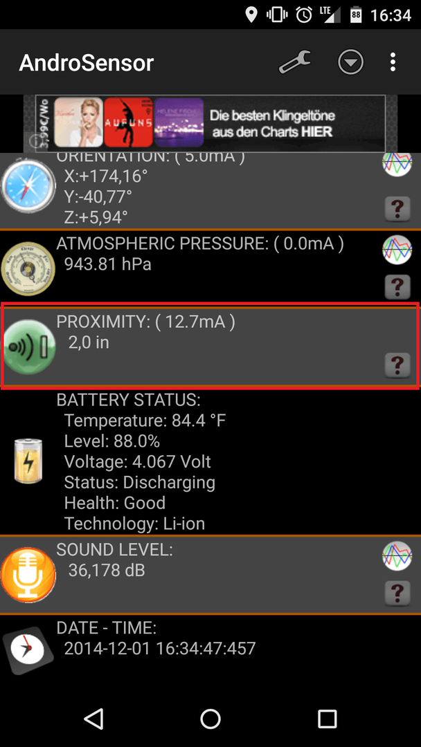

Sicher, dass du den korrekten Sensor kontrolliert hast? Der Proximity Sensor sollte keine lux anzeigen. Der Sensor hat bei mir nur zwei Werte in AndroSensor:
2,0 in - wenn er "frei" ist.
0,0 in - wenn du in die Nähe kommst.
Edit: Bild/Anhang korrigiert.

Der Proxmity zeigt 2,0 in an. Bedecke ich den Sensor geht er auf 0,0 in
