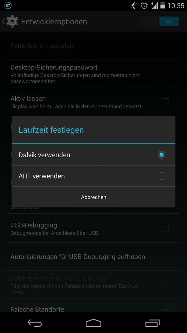

Moin, hat schon jemand Erfahrungen gesammelt mit der Laufzeit Art? Ich hatte es vor ca. 2Wochen mal getestet gehabt, hatte aber Fehler bei Whatsapp und auch im Playstore.

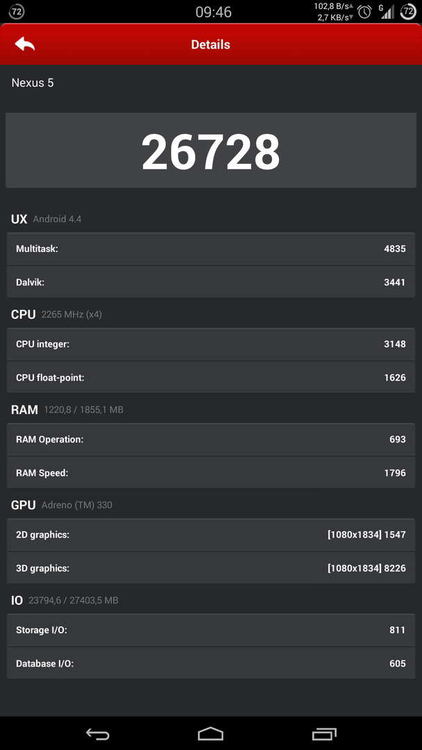

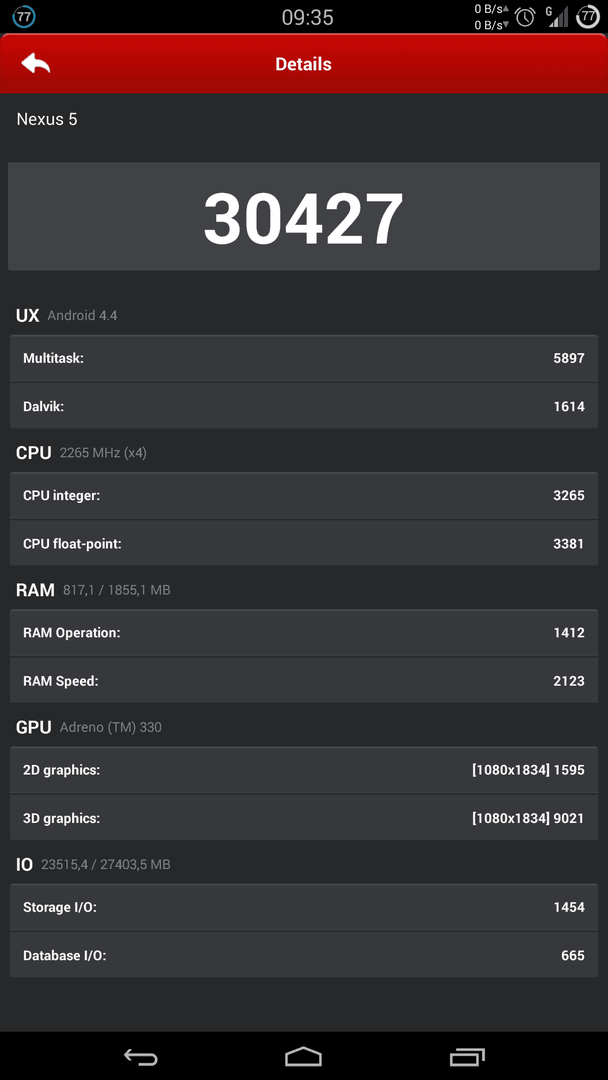

hab grad mal Antutu- Test gemacht mit Art (etwas über 30000) und Dalvik (etwas über 26000) unterschied von rund 4000 is schon heftig.
Ich muss dazu sagen ich geb nich viel auf diese Benchmarks weil gefühlsmäßig hatte ich keinen großen Unterschied gemerkt
Also die Benchmarks machen ja echt was her!
