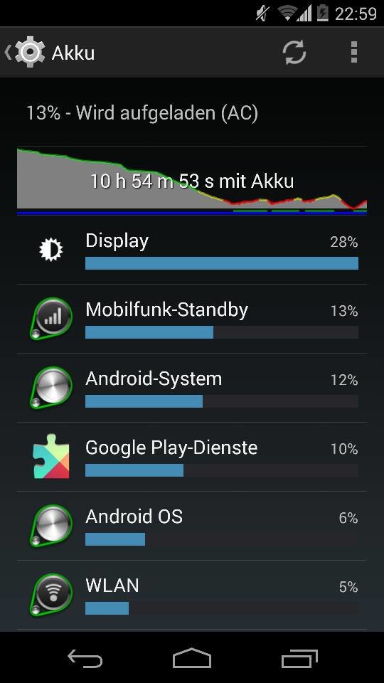

Ich habe meine Frage zwar auch schon im Theard für Fragen zum 4. 4.3 update gestellt, aber da es dort zu keinen Ergebnissen kam hier nochmal. Bei meinem Nexus 5 bricht alle 2 min die Mobilfunknetzverbindung ab und sucht wieder neu, was einerseits nervig ist, aber auch extrem viel Akku frisst, das merkwürdige ist, dass es nur in meinem Wohnort ist, in einer Stadt, in welcher ich heute war liegt das Problem nicht vor. Das ganze ist erst seitdem update gestern abend.

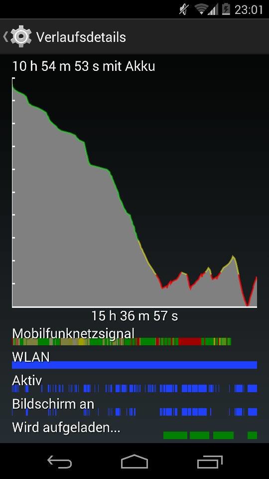

Hallo Henfil,
In welchem Netz bist du denn unterwegs? Meine erste Vermutung: Dein Nexus versucht sich immer in einem sehr schlechten LTE (4G) Netz anzumelden (Empfang sehr schlecht) und bricht dann wieder ab. Vielleicht hattest du vor dem Update gar keinen 4G Empfang und das Nexus ist immer schön bei 3G geblieben.
Um diese Vermutung zu prüfen, könntest du mal in den Einstellungen bei "Mehr" (4. Punkt von oben) -> "Mobile Netzwerke" -> Das bevorzugte Netzwerk auf 2G oder 3G statt "4G(empfohlen)" setzen.
Wenn das nicht hilft würde Ich einen Reset empfehlen.

P.S: Auf jeden Fall ist dein "Mobilfunk-Standby" Wert in der angehängten Grafik deutlich zu hoch.
Vielen Dank für eine Antwort, ich werde das erstmal probieren, mal sehen ob es was bringt. Ansonsten werde ich wohl oder übel heute abend ein reset durchführen. Das mit dem zu hohem Wert habe ich mir fast gedacht :-/
