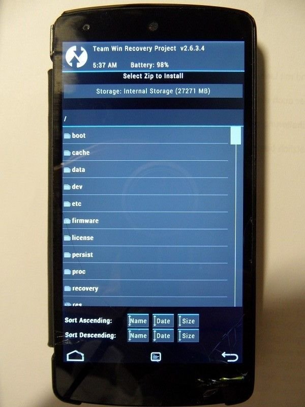

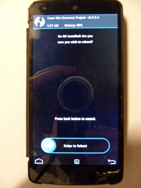

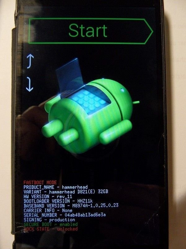

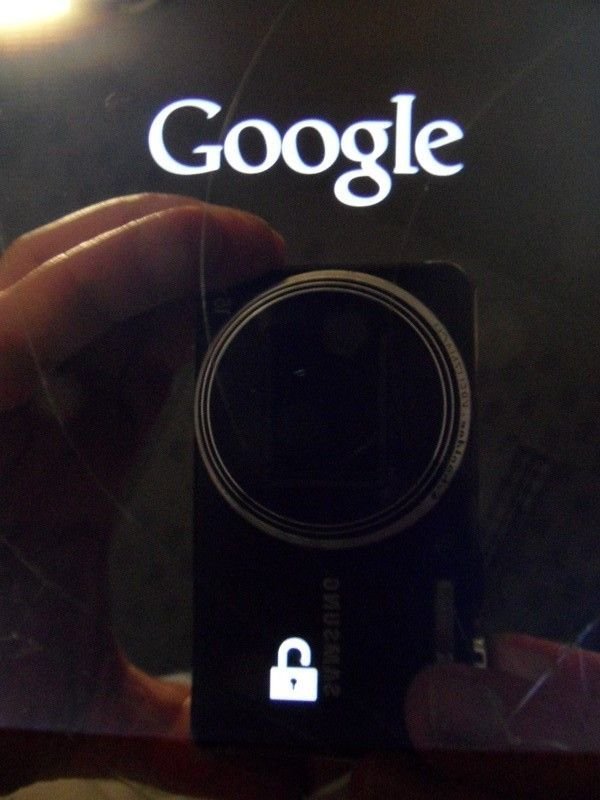

Bei mir auf dem N5 hatte ich omnirom 5.1.1-20151201-hammerhead-NIGHTLY.zip installiert und wollte auf das omnirom 6.0.1-20160120-hammerhead-NIGHTLY.zip updaten. Es hatte soweit auch geklappt; leider konnte ich aber nicht auf meine Fotos zugreifen. Nach der Installation von 6.0.1 habe ich wie immer einen Wipe vom Dalvik Cache durchgeführt. Dann wollte ich zurück auf die 5.1.1-20151201-hammerhead.zip; hier scheint dann etwas schiefgelaufen zu sein (habe aber definitiv nichts formatiert), denn als ich das System neu booten wollte habe ich die Meldung erhalten, dass "no os installed" (mache das nicht zum ersten mal; dies hatte in der Vergangenheit immer problemlos geklappt). Ergebnis: N5 fährt nicht mehr hoch und ich kann nur noch in das twrp. Factory Reset klappt nicht und ADB Sideload auch nicht. Im twrp kann ich keine Verbindung mit dem PC (Windows 8, Linux Mint) herstellen; Treiber sind drauf aber das Gerät wird nicht als N5 angezeigt bzw. erkannt. Ich kann meinen internen Speicher noch sehen aber nicht darauf zugreifen. Habe ich noch eine Chance das wieder hinzubekommen und gibt es eine Möglichkeit im twrp-Modus auf das N5 zuzugreifen (neu rooten oder um einfach eine image-datei draufzuspielen und neu zu installieren).

Hast du denn - im Bootloader befindend - versucht, ob du per Fastboot zugreifen kannst? Dann wäre Factory Image flashen eine Option.
Und mittlerweile kannst du im TWRP ja auch den MTP Modus aktivieren und versuchen so entsprechende Files auf das Gerät zu schieben.

Wie bereits geschrieben sind alle Treiber (ABD und Fastboot + naked usb-driver) installiert; mit dem Befehl fastboot devices in der Eingabeauffordrung wurde mein N5 nicht aufgelistet; also keine Verbindung mit fastboot, oder?
Der Bottloader ist entsperrt oder muss ich diesen nochmal neu entsperren?
