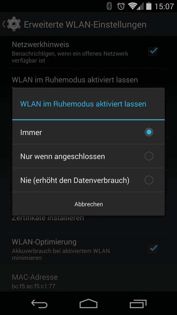

Bei dir ist aber schon die Option mit WLAN dauerhaft aktiv lassen und auch die Option mit WLAN bei schlechtem Empfang auf aktiv gesetzt?
