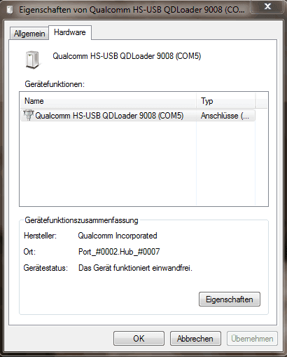

Nein. Es kommt dieser Fehler Ton, kann aber trotzdem nicht aufs Handy zugreifen. Wird bei Geräte und Drucker aber angezeigt als "QHSUSB_BULK".
Treiber nicht installiert und sonst auch keine Einstellungsmöglichkeiten :/.
Edit:
Konnte die Problembehandlung starten!!!
Er installiert jetzt irgendwelche Treiber.
Nochmal Edit :D :
Jetzt wird er so dargestellt:
Okay... Ich habs geschafft!
Dank diesem Tutorial:
[FIX] Unbrick Nexus 5 stucked in Qualcomm HS… | Google Nexus 5 | XDA Forums
War also doch gebrickt :D Danke trotzdem!
