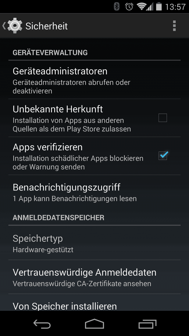

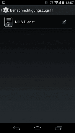

Unter "Einst. > Sicherheit: Geräteverwaltung" gibt's das nicht? Liegt vielleicht auch daran, dass noch keine App den Zugriff auf die Benachrichtigungen wollte.
Starte mal den abgesicherten Modus: https://www.android-hilfe.de/forum/...n-den-abgesicherten-modus-starten.491238.html und lasse dir eine SMS/Hangouts Nachricht schicken. Wird sie dann nicht direkt aus der Leiste gelöscht, dann ist es eine App. Welche, ist schwer zu sagen, wenn sie keinen Zugriff auf die Nachrichten haben will oder als Dienst aktiv ist.

So, habe das mal ausprobiert, aber konnte so ja nur Hangouts überprüfen, WhatAapp und Co waren ja deaktiviert.
Bei Hangouts funktioniert es jetzt wieder, aber bei WhatsApp und Facebook Messenger besteht das Problem weiterhin.
Ich habe wirklich keine Ahnung, an was das liegen könnte...
Edit: Habe doch was entdeckt - das Problem tritt anscheinend nur auf, wenn die App geöffnet ist. Schließe ich sie vorher im Task Manager, dann funktioniert alles.
