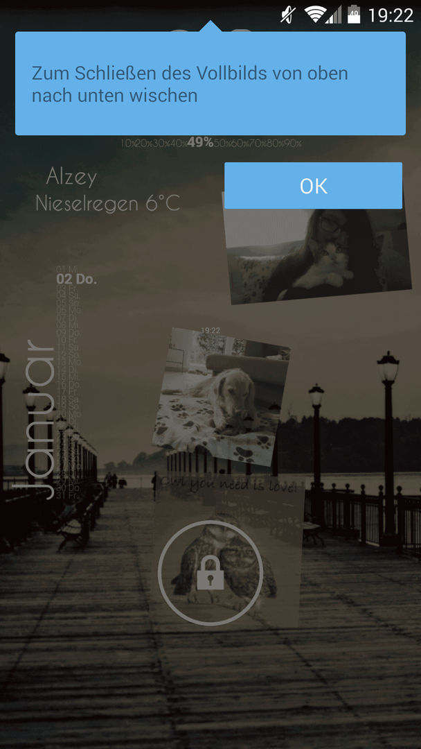

habe zur Zeit das Problem, dass ich bei fast jedem Entsperren diese "Hilfe" angezeigt bekomme, finde jedoch nichts in den Optionen um das auszuschalten.
Ich denke es hängt irgendwie mit Widgetlocker zusammen.
Hat da jemand einen Rat, wie ich das loswerde?
Danke schonmal
Screenshot hab ich angehängt.
Um festzustellen ob es an WL liegt, deaktiviere ihn doch testweise. Das letzte Update war vom 13. Dezember. Denke mal die arbeiten dran. Mit KitKat sind einige Probs mit dem Widgetlocker.
Bist du zufällig im Immersive mode / Hast die Navbar ausgeblendet?
Als ich mit GravityBox die Navbar deaktiviert und Pie Aktiviert hatte, kam das bei mir auch häufig. :)
Scheint am Widgetlocker zu liegen, wenn ich Widgetlocker deaktiviere, dann tritt der Fehler nicht mehr auf, werde wohl das nächste Update abwarten müssen
Die Navbar wird von Widgetlocker wohl automatisch ausgeblendet und kann auch nicht eingeschaltet werden soweit ich das sehe
