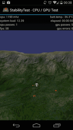

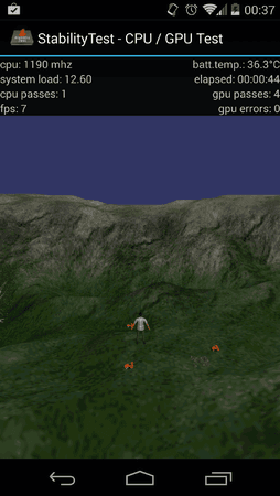

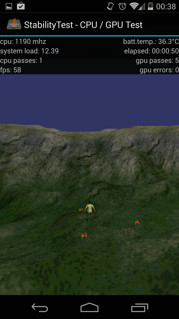

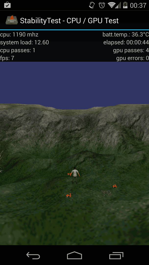

Der CPU test verläuft wie von dir beschrieben nach ca. 1 min pendelt sich die Frequenz bei 1190mhz ein.
Interessant wird es bei CPU+GPU test.
Hier habe ich konstante 59-60Bilder pro sek doch alle 10-15 sek. bricht die Framerate auf fast 0 ein.
Ist das normal??
Die app heißt stability test v2.7
Ja, das ist normal. Der GPU Test ist kein Geschwindigkeits-Benchmark, sondern testet, ob die GPU fehlerfrei arbeitet. In der Hilfe steht irgendwo erklärt, warum genau die Framerate einbricht (wenn ich mich recht erinnere, vergleicht das Programm da den Speicherinhalt mit dem Ausgabepuffer oder sowas).
Wenn deine CPU bei voller Last mit 1190 MHz läuft, sollte dein Problem auf der Software-Seite liegen. Im Zweifelsfall Werksreset machen und dann nicht gleich wieder alles auf einmal installieren. ;-)
Das bei "heißgedaddeltem" Gerät die Benchmarks weniger Punkte bringen, sollte logisch sein (siehe CPU Frequenz in Stability Test).
Also nach einigen Tests und durch die schnelle Hilfe muss ich feststellen das der Hardware nix fehlt. Muss wohl softwareseitig weiter suchen. Danke an alle die so super schnell geholfen haben.
Super forum!!!!!
