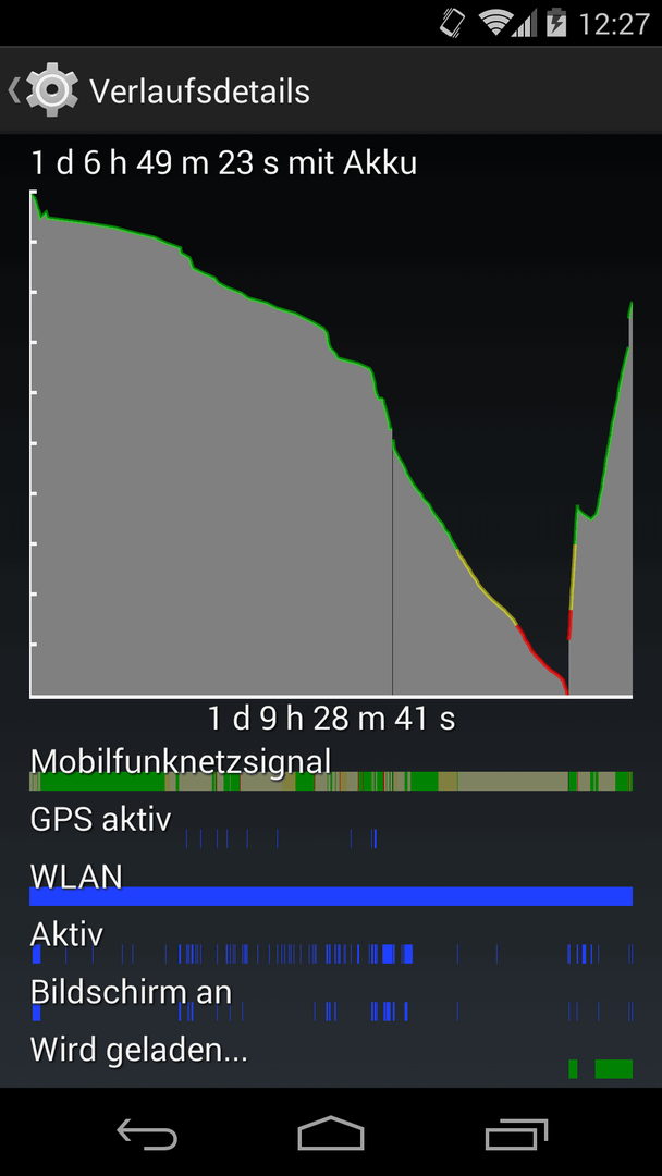

Noch eine Zusatzinfo:
Nach diesen random reboots hat die Akkuladung eine kleine Lücke und ist danach etwas schwächer, siehe Bild.

Hatte heute auch einen Reboot und dann so einen Sprung des Akkus....
zum ersten Mal passiert heute. Nachdem ich ein Video via Chrome in den Vollbildmodus wechseln wollte.
Merkwürdig.

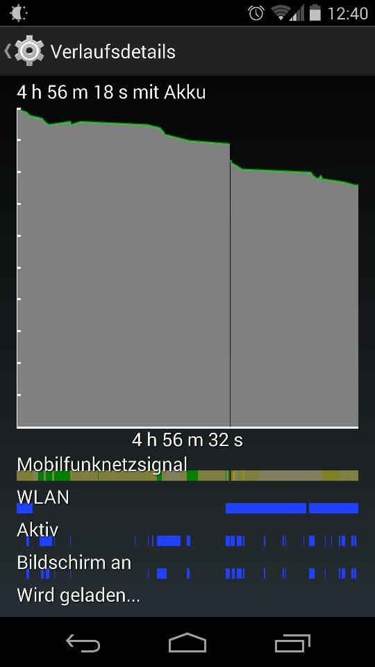

Hallo, ich habe das selbe Problem wie ihr. Mein Geraet is nicht gerootet und es kommt fast taeglich zu mindestens einem Aussetzer. Mit What's App sollte das ganze nicht zusammenhaengen, da die ersten Probleme bereits beim ersten Ladevorgang entstanden sind, zu einem Zeitpunkt, bei dem noch gar keine Zusatzsoftware installiert war (Ich hatte das Nexus 5 noch nicht einmal angeschaltet). Habt ihr noch weitere Tips, wie man dieses laestige Problem beseitigen koennte?
Vielen Dank im Vorraus
Ich sollte vielleicht noch hinzufuegen, dass sich bei den ersten Reboots keine Simkarte im Telefon befand
