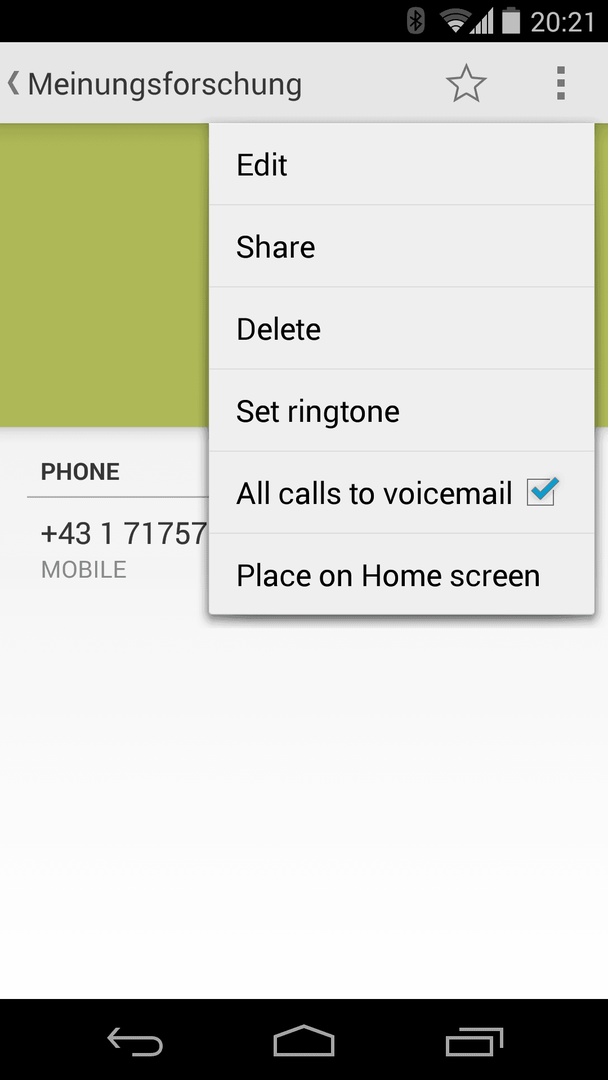

hallo, ishadow78
bin über google auf diesen threat gestossen, hab allerdings nach ein bisschen suchen selbst ein Lösung gefunden OHNE ein App zu installieren (verbratet nur wieder unnötig Flash- und Arbeitsspeicher! )
Falls es also noch relevant ist für dich (Beitrag ist ja noch nicht so alt, und für den nächsten der bei google sucht) hier die Lösung:
- Man muss die Nummer den Kontakten hinzufügen
- Dann unter Contact-Details rechts oben bei den "drei Punkten" gibts ein Häckchen für [All calls to voicemail] siehe Anhang!
In meinen Fall funktioniert dass super weil ich meine Mailbox immer ausgeschalten habe daher wird der Anruf automatisch geblockt.
Für jemanden der seine Mailbox ständig braucht vllt eher suboptimal, ausserdem bei Auslandsaufenthalten Mailbox ausschalten nicht vergessen wegen roaming!
Aber dass sollte sich sowieso von selbst verstehen.
hoffe ich konnte jemanden helfen.
so long, lg an alle.
