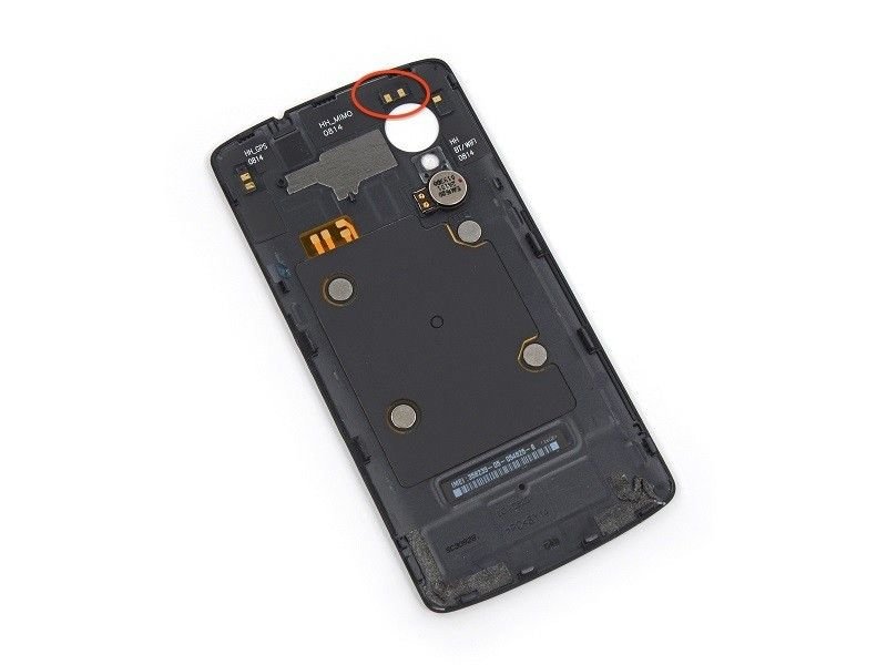

Solltest du das Nexus 5 nicht einschicken wollen, kannst du auch vorsichtig den Rückendeckel runternehmen (siehe hier im video ab min.1:05) und die Kontakte der Antenne prüfen (siehe angehängtes Foto). Kann zwar eigentlich nicht viel sein, aber vl sieht man ja das Problem und kann selbst was machen!
Die Kontakte können sich durch einen Sturz eigentlich nicht verschieben...hatte neulich den Deckel ab, da kann sich nichts verschieben, solange der Deckel noch draufsitzt.
Auch würde das nicht die Neustarts erklären, da das Handy theoretisch auch ohne Rückdeckel funktioniert (reiner Betrieb).
