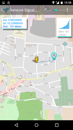

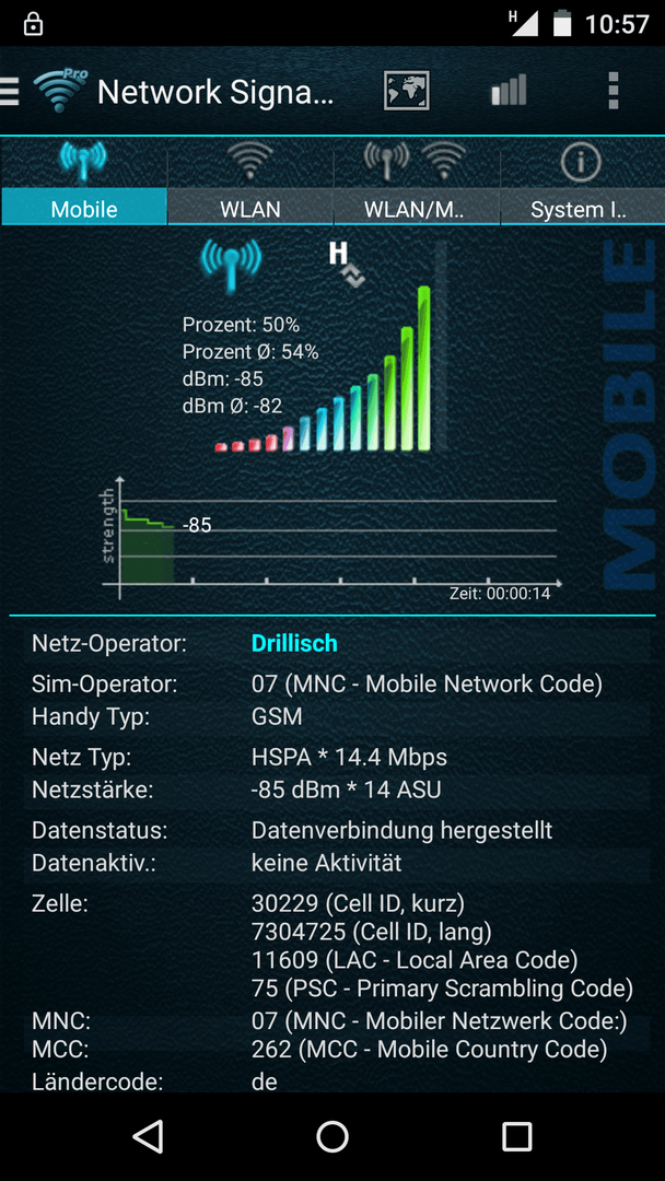

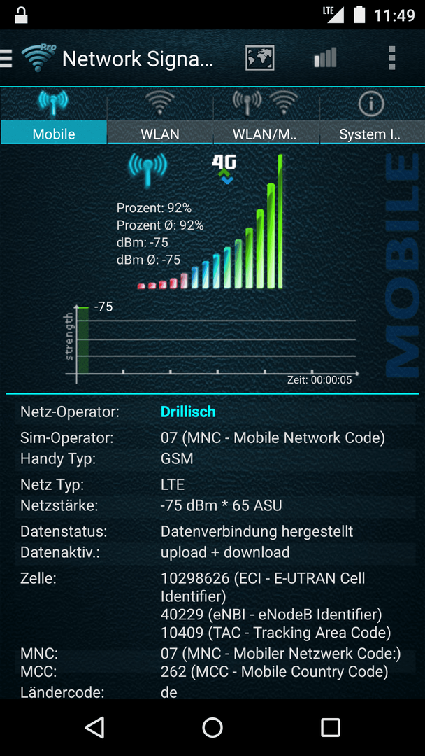

ich habe einen LTE Tarif von winSim (O2). Auch bei mir ging anfangs LTE nicht. Ich habe dann einen Screenshot von Network Signal Info hin geschickt.
Als Antwort habe ich die Info bekommen, dass der Mast in meiner Region defekt sei. 3 tage später funktionierte LTE.

Wo hast du die Screens hin gesendet und welche von Network Signal Info ? VG
