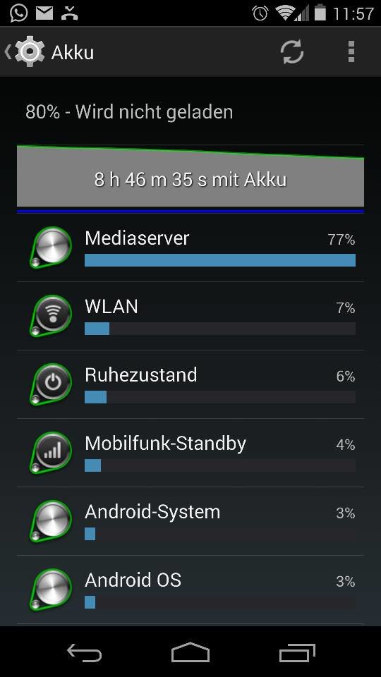

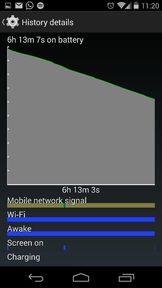

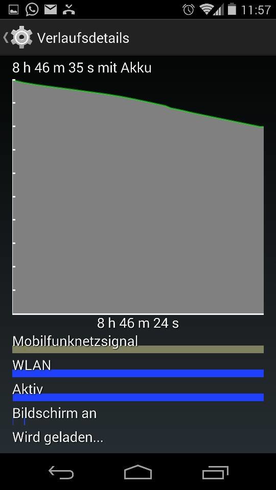

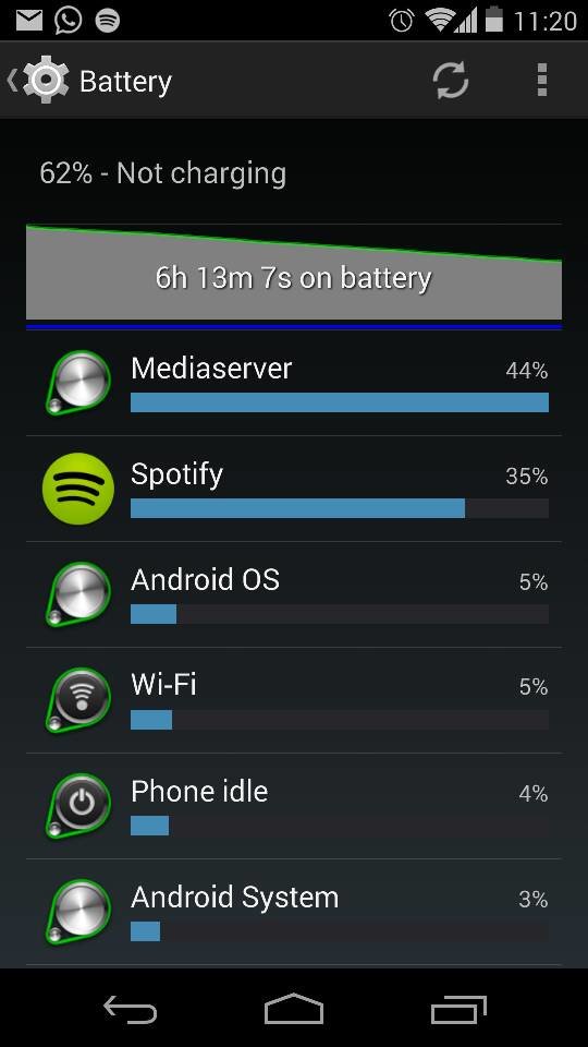

Klinke mich hier mal mit ein.
Habe mal Spotify mit PowerAmp verglichen.
Ich denke die Screenshots sprechen für sich.
Trotzdem ein paar Hintergrundinfos zu beiden Tests:
WLAN: an
Alle anderen Apps vorher geschlossen.
Standort/Gnow : Aus
Start: 100%
Spotify
Musiklaufzeit: 6h 5min
Prozent pro Stunde: 6.1 %
Ausschließlich bereits gedownloadete Musik angehört
PowerAmp
Musiklaufzeit: 8h 38min
Prozent pro Stunde: 2,3%
Spotify verbraucht etwa 3 mal so viel Akku. Wie kann das sein?
Bei PowerAmp läuft nur der Medianserver.
Bei Spotify teilt sich dieser mit der APP selbst die Awake Zeit (beide exakt 3 Stunden)
