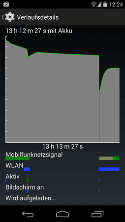

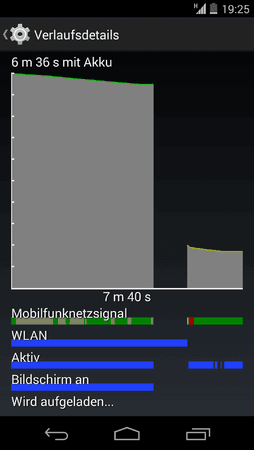

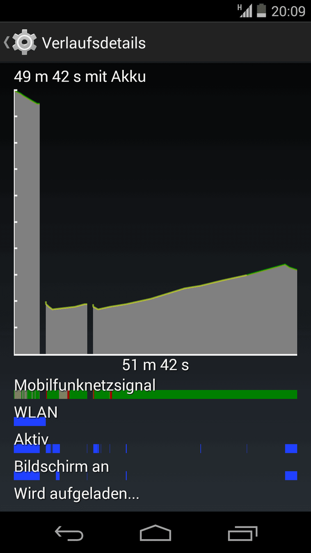

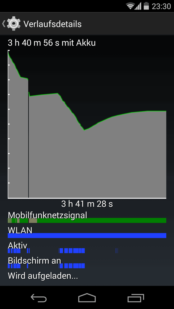

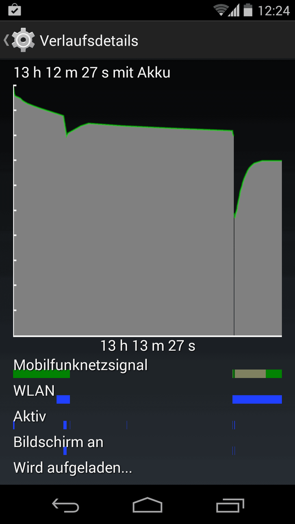

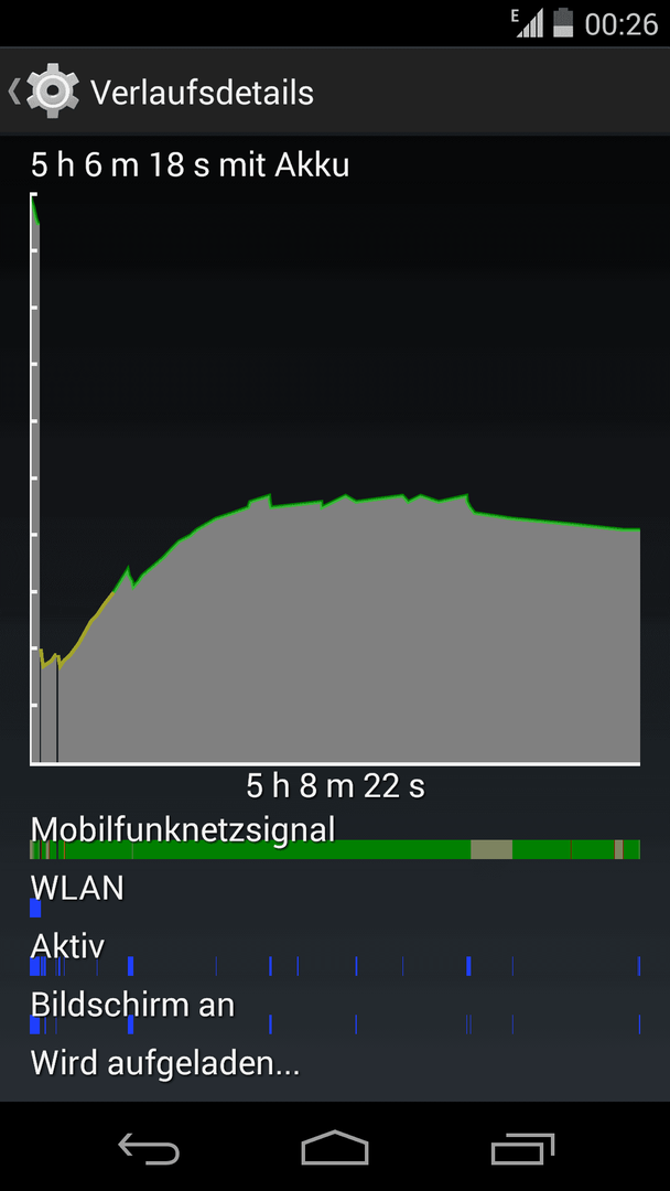

Hallo Gemeinde,
bin gerade hier angekommen und hab ein kleines Problem mit meinem N5.
Hab schon das Netz durchforstet und nichts gefunden. Wohl aber nur weil ich nicht weiss unter was ich denn suchen muss...:unsure:
Das Phone schaltet sich hie und da plötzlich von alleine ab, ohne dass was gemacht wurde. Wenn ich es dann wieder Starten möchte braucht es meist einige Versuche bis es klappt. Wenn ich dann in den Einstellungen den Akkuverlauf anschaue reib ich mir die Augen :eek::eek:.
Ist das Problem bekannt? Gerät einschicken?
Übrigens kann der Absturz erzeugt werden indem man zwei drei Photos hintereinander macht....
Schonmal vielen Dank für eure Hilfe
Sam
