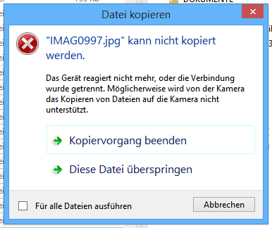

Ich habe generell das Problem, dass ich einfach gewissen jpg's nicht aufs Handy kopieren kann. Weder per MTP noch per PTP. Verstehe ich nicht wo da der Unterschied zu den bereits kopierten jpgs ist?
Windows-Fehler mit PTP:
Switche ich dann wieder auf MTP gehen wieder ein paar Dateien bis sich es wieder aufhängt. Nervt total und ist eine ziemliche Prozedur seine Daten zurückzukopieren.
