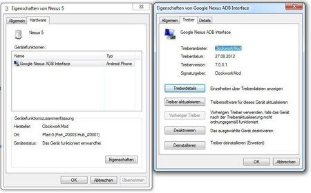

Bei mir in der Computerverwaltung taucht das Nexus 5 unter Samsung Android Phone -> Google Nexus ADB Interface auf. Wenn ich diese entferne wird es neu installiert, aber trotzdem nicht erkannt :( Woran kann das liegen? Habe jetzt alles im Zusammenhang mit Samsung (hatte vorher ein S3) deinstalliert wie z.B. Kies.
Gehe ich recht in der Annahme das die ADB Treiber von Clockword Mod das Problem sind ? :blink:
EDIT: habs geschafft :thumbsup:

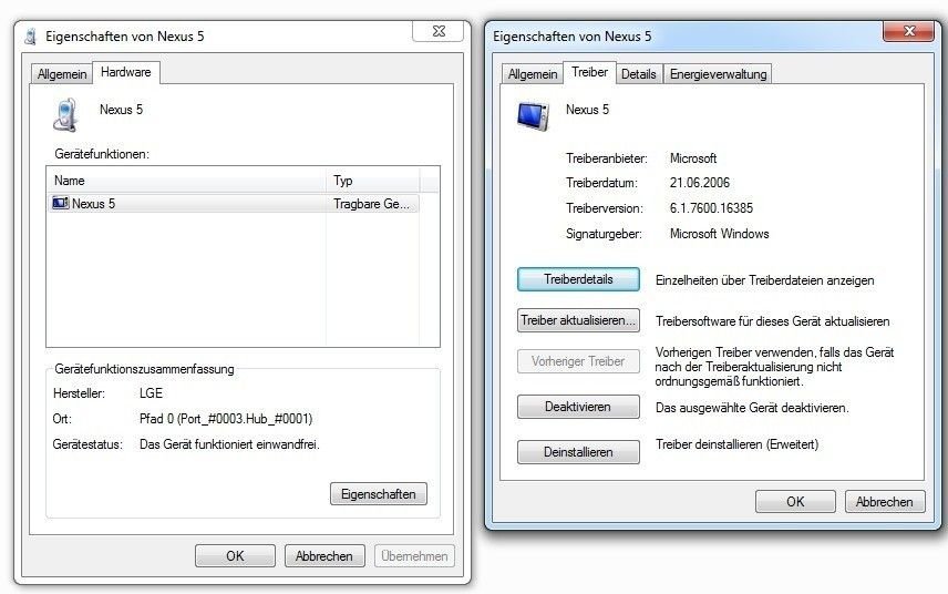

Nexus Anschließen --> Systemsteuerung - Geräte und Drucker anzeigen - rechtsklick - Eigenschaften - Hardware - Eigenschaften - Treiber - Deinstallieren - Häkchen setzen und Treiber deinstallieren
Stecker ab und wieder drann, anschließend wurde das Nexus sofort erkannt und taucht im Explorer auf.

Welcher Treiber sollte man grundsätzlich für das Nexus 5 verwenden?
Ich kann bei WinXP leider kein Häkchen setzen, bei mir steht auch Clockwork Mod beim Treiber, wenn ich ihn deinstalliere und anschließend das Nexus 5 anschließe, wird wieder der Clockwork Mod Treiber installiert :bored:
Dann eventuell die manuelle Installation machen. D. h. nicht automatisch installieren lassen, sondern den Pfad angeben, wo die Treiber liegen. Meistens liegt eine Inf Datei bei der Installation bei, die man dann auswählen kann.
Dann probier mal: Systemsteuerung - Programme - und Deinstalliere : Universal Adb Driver
Fragt mich nicht wie, aber ich habe es geschafft :thumbsup:
Anstatt Samsung Android Phone -> Google Nexus ADB Interface steht jetzt Portable Devices -> Nexus 5 im Gerätemanager :thumbup:
Danke an alle die geholfen haben :)
