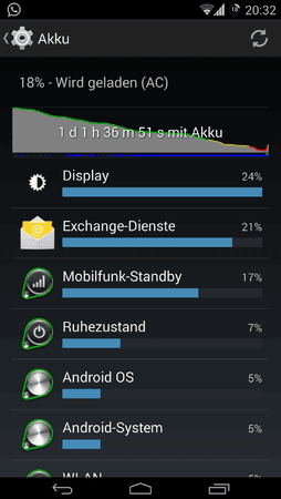

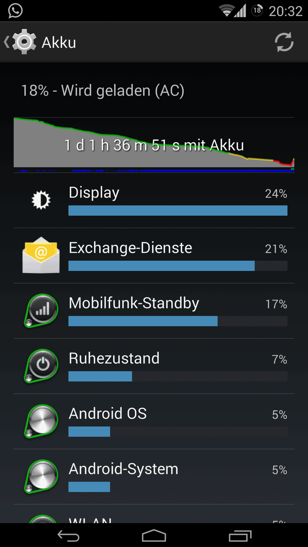

Sooo.. Hab mal bisschen weiter beobachtet.
Also wenn ich umschalte auf WLAN passiert dass am Screenshot 1, Akkuverbrauxch von Exchange Diensten geht voll rauf, die Verbindung zu Exchange is aber weg, es kommt nix rein und geht nix raus.

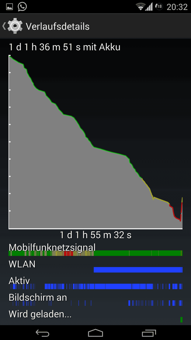

Am 2. Screenshot sieht man schön, wie ic WLAN eingeschalten habe und dann schlafen gegangen bin, ist das Handy trotzdem dauerhaft aktiv (Bildschirm aus Zeitraum). Das sind die Exchange Diebste.
Um dies zu 'beheben' hilft nur ein Reboot oder neu die Servereinstellungen des Mailkontos zu bestätigen.
Irgendjemand ne Idee?
SG
Gesendet von meinem Nexus 5 mit der Android-Hilfe.de App
