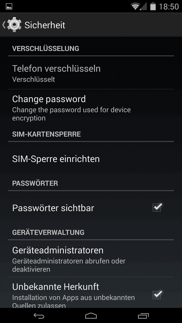

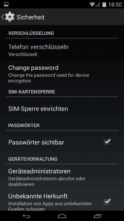

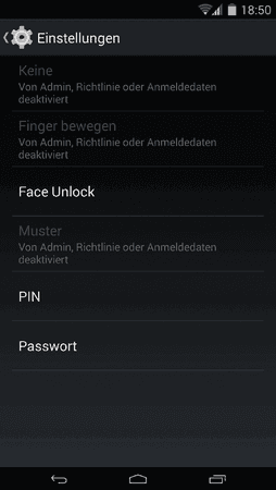

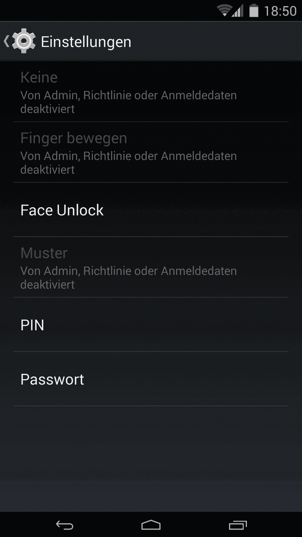

Ich habe auf meinem Nexus 5 (gerootet, MAHDI ROM) in den Einstellungen unter Sicherheit den Telefonspeicher verschlüsselt. Jetzt will ich die ständige Kennwortabfrage sowohl im Lockscreen als auch beim Starten deaktivieren, dazu fehlen mir aber plötzlich die Rechte (siehe Screenshots) :o Mithilfe des Recoverys (TWRP) kann ich aber auch nichts machen, da er mich nach einem Kennwort fragt (weder das der Simkarte, noch das der Displaysperre, noch das zum Entschlüsseln der Daten). Ein neu geflashter Recovery hat gar nicht erst Zugriff auf den Speicher. Irgendwer eine Idee wie sich das Problem lösen lässt?

Naja, was du beschreibst ist Android Standard. Wenn dein ROM da nicht vorbei gemoddet ist, dann kannst du das nicht ändern. Dein Handy braucht ein PW/PIN zum Entschlüsseln der Daten beim Start und ohne Display Sperre musst du auch nichts verschlüsseln, also ist die ebenfalls Pflicht.
Das PW der recovery sollte dem entsprechen, das du ganz zu Beginn beim Start eingibst. Wenn das nicht geht, dann keine Ahnung.
