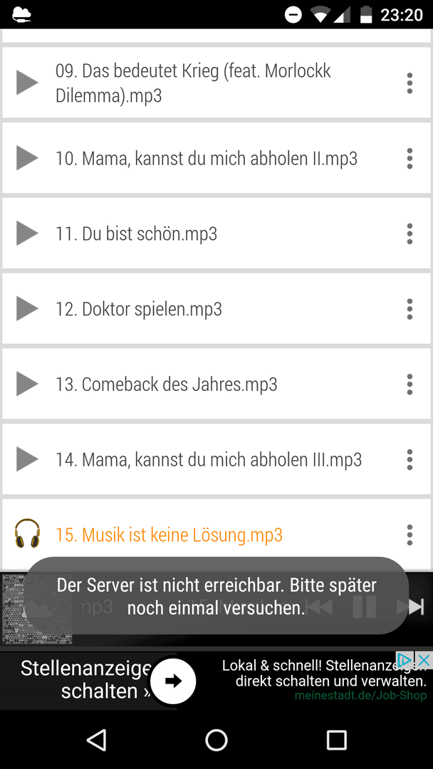

wenn ich mein Nexus 5 entsperre, taucht zumeist 10 Sekunden später eine Fehlermeldung (Pop-Up in der unteren Bildschirmhälfte) mit folgendem Inhalt auf: "Server ist nicht erreichbar. Bitte später noch einmal versuchen." Dabei ist es egal ob ich eine App öffne (trat u. a. schon bei Google-Mail, Whatsapp und Google Fotos auf) oder nicht (Hauptbildschirm). Ich tippe darauf, dass eine App aus dem Tiefschlaf aufwacht und Probleme mit der Internetverbindung hat (es tritt sowohl bei WLAN als auch bei mobilem Internet auf).
Nun dazu meine Frage: Gibt es eine Möglichkeit, dass ich eine Art Log-Datei erstellen und auslesen kann, wo diese Fehlermeldung eindeutig einer App oder einem Prozess zugeordnet werden kann? Wenn ja, wie sollte ich da vorgehen?

Hallo Toronto, danke schön für die Begrüßung und die Antwort!
Ein Screenshot habe ich angehängt. Wie gesagt, es taucht bei vielen verschiedenen Programmen auf.

Ok, das ist eine sehr allgemeine Fehlermeldung.
Wenn ich keine Ahnung hätte von welcher App das kommt, würde ich vermutlich etwas mit Greenify rumprobieren. Das stoppt nicht nur Apps, sondern sorgt auch dafür, dass sie nicht wieder starten. Damit könnte man immer wieder verschiedene Apps "deaktivieren", die sonst im Hintergrund laufen, bis man die App mit dem Fehler gefunden hat.
Je nach Anzahl der Apps dauert das natürlich etwas.
Wenn man wirklich sehen möchte was im kompletten System passiert (welche App gerade was macht), kommt man um root nicht herum. Greenify funktioniert aber auch ohne root (dazu in den Einstellungen den nicht-root Modus auswählen).
