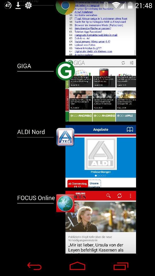

seit dem Update meines Nexus 5 auf 4.4.2 und Root über Wugs Toolkit ist mir folgender Fehler aufgefallen.
Wenn ich in die Übersicht der kürzlich geöffneten Apps gehe und diese durch Wischen entfernen möchte stürzt die Übersicht sozusagen ab und wirft mich zurück auf dem Homescreen. Ich muss dann die rechte On-Screen-Taste für die Aktivierung der Liste "kürzlich geöffnete Apps" zwei Mal drücken, um wieder in die Liste zu kommen und die verbleibenden Apps wegzuwischen.
Dieses Phänomen wundert mich und war mir bei meinem Nexus 4 vollkommen unbekannt. Da ich vermutet habe, dass es an dem installierten Nova Launcher liegt, habe ich diesen deinstalliert. Aber weiterhin liegt das Problem vor, dass ich die kürzlich geöffneten Apps nicht regulär wegwischen kann, ohne auf den Homescreen zurückgeworfen zu werden.
Kennt ein User dieses Problem?
Ich bin ratlos.
Um ein Hardware-Problem scheint es sich ja nicht zu handeln, da ich mir sicher bin, dass unter Kitkat 4.4 das Problem nicht vorlag.
Vielen Dank.
