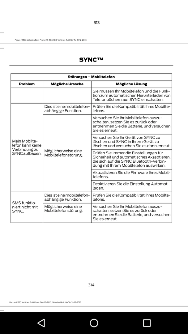

Was steht in der Anleitung?
Sonst mal Batterie vom Auto abklemmen kurz und Handy neu starten.
Suchst du via Handy oder Auto?
[doublepost=1446921717,1446920809][/doublepost]Sollte deine Anleitung sein.
Hast ja sia das Ford Sync

Die Tipps aus der Betriebsanleitung hab ich alle durch.
Glaube aber eher an ein "Andriod 6.0 Sicherheitsproblem" - oder da ein Einstellungsproblem.
