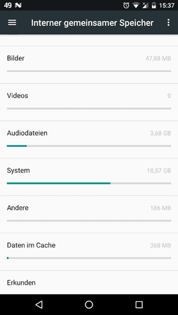

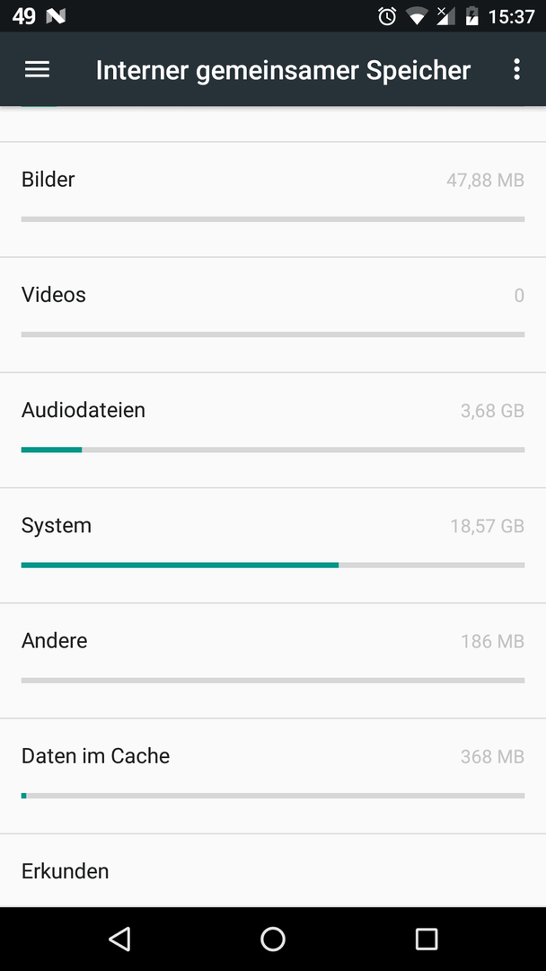

Hallo, Leute,
32 GB, Android V. 7.1.2, Build Nr. N2G47F Recovery TWRP, Root
Vor kurzem erhielt ich die Meldung vom ES-Dateiexplorer, der Speicher sei voll und ich solle löschen. Ich schaute mal nach, woran es hängt, aber siehe da, ich habe zwar bisschen Musik drauf, aber kaum Bilder, geschweige Videos, einige Apps, aber nix, was derart viel Speicher rechtfertigt
What the hell verbraucht 18,57 GB? Wenn ich den Punkt antippe, erhalte ich leider nur die Meldung "System umfasst Dateien, die Android nicht einzeln anzeigen kann". DiskUsage zeigt unter Storage card 10,6 GB, wobei ein Teil davon meine Mediadaten sind, und nur 2,38 GB durch Apps verbraucht werden. Es fehlen also immer noch 8 GB! Die kann ich mit DiskUsage auch irgendwie nicht finden.
Was muss ich löschen?

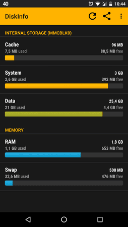

Schau doch mal bitte mit dieser App nach,
DiskInfo – Android-Apps auf Google Play
was dort unter den einzelnen Partitionen angezeigt wird.
Ich kann nicht verstehen, warum die Systempartition so aufgebläht ist.
Danke. Habe eben die entsprechenden Screenshots erstellt, kann sie aber leider nicht hochladen, da ich jetzt die Meldung erhalte ich hätte zu wenig Speicher. Ich kann die Screenshots verschieben und dann noch mal schicken, das werde ich heute und morgen aber nicht schaffen, da ich jetzt sehr viel beruflich zu tun habe. Melde mich sobald es geht.

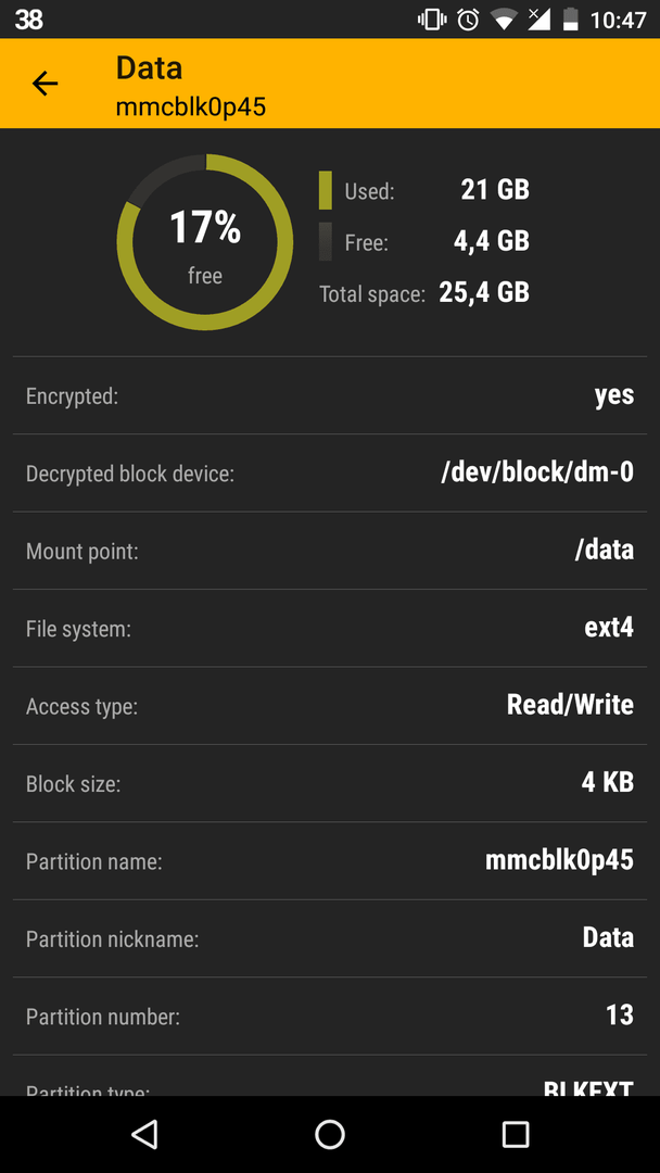

So sieht die Verteilung aus. Und ich habe immer noch nicht rausgekriegt, was sich für ein Wust an Daten hinter Data versteckt.
Ok, Fehler gefunden. Deine DATA Partition wird, warum auch immer, falsch zugeordnet.
Sollte eigentlich unter external Storage DATA (Userdata) laufen.
Es ist also nicht die Systempartition, welche voll ist, sondern die DATA Partition.

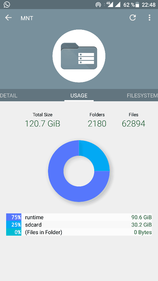

Ich habe nun aber rausgefunden, dass der /mnt Ordner 23,04 GB groß ist, wovon in den Unterordnern /mnt/runtime 15,36 GB stecken, /mnt/user 3,8 GB, /mnt/sdcard 3,8 GB. Wenn ich den Unterordner /mnt/runtime öffne, lassen sich die 15,36 GB auffächern in default 7,6 , read 3,8 und write 3,8 GB. Merkwürdig, dass diese 3,8 GB viermal auftauchen. Da scheint mir was doppelt zu sein. ?
[doublepost=1494091304,1494091259][/doublepost]beim dritten Tool fehlte noch "Diskinfo"
Ok, bei dir sitzt irgendwas "quer".
Du wirst wohl um einen Factory Reset nicht drum rum kommen.
Dein System, kann nicht mehr unterscheiden, wo es Daten abgelegt hat und zählt deshalb "mnt" mit.
mnt ist ein Einhängepunkt (Mount) für alle Medien (Interne SD, Externe SD, USB, MTP etc.). Er Verknüpft sozusagen den Speicher mit dem System bzw. leitet weiter.
Schaut man sich jetzt die Größe von dem Ordner mnt an, wird man feststellen, dass dieser Ordner riesig ist.
Das liegt daran, weil dort mehrmals auf die SDcard verknüpft wird. Er zählt also den Speicher doppelt, dreifach oder sogar vierfach.
Hier mal als Beispiel:
Ich habe nur 64gb internen Speicher, da aber mnt mehrmals auf die SDcard verlinkt, kommt dieser große Wert zustande.
Auch mnt/runtime verlinkt 3 mal auf die SDcard.
So jetzt kommt sein Problem.
Dein System, kann das wahrscheinlich nicht mehr differenzieren. Es zählt alles im Ordner mnt mit und deshalb ist dein Speicher "voll", was er ja eigentlich garnicht ist.
Das ist natürlich nur meine Vermutung und muss nicht stimmen, aber das würde dein Problem erklären.
Ich hoffe das ist einigermaßen verständlich erklärt :)
