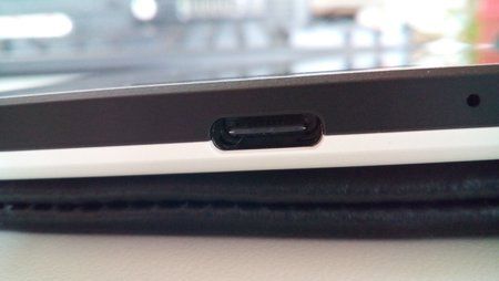

Kann jemand mal, wenn man es überhaupt einfangen kann, ein Foto von seiner Buchse posten?
Habe leider nur ein anderes Handy zur Hand, Bild ist nicht besonders...

Schließt der Anschluss mit dem Gehäuse ab, oder ist ca 1-2mm versenkt? Keine Ahnung was normal ist. Bei mir sitzt er relativ weit im Gehäuse.
Sitz weit im Gehäuse, wenn der Stecker drin ist, sieht man ca.1 mm vom "silbernen"des Steckers, sitzt bei mir sehr fest.
Das "weiße" Plastik vom Stecker hat also keinen Kontakt zum Gehäuse des Gerätes.
Reaktionen: isdn
Danke. Genau das wollte ich wissen. Warum sitzt das Miststück dann bloß so locker?

Man ist mir das peinlich. Zahnstocher angespitzt: Dreck rausgepult. Sitzt wieder fest.[emoji12] Hätte nicht erwartet, dass da solche Mengen zusammenkommen, die auch nicht wirklich auffallen, wenn man reinschaut. Habe das beim Nexus 5 wohl nur nicht bemerkt, weil ich es fast zwei Jahre kabellos geladen habe. Aber irgendwie klar, wenn das Gerät jeden Tag ca 10std kopfüber in der Hosentasche steckt.
