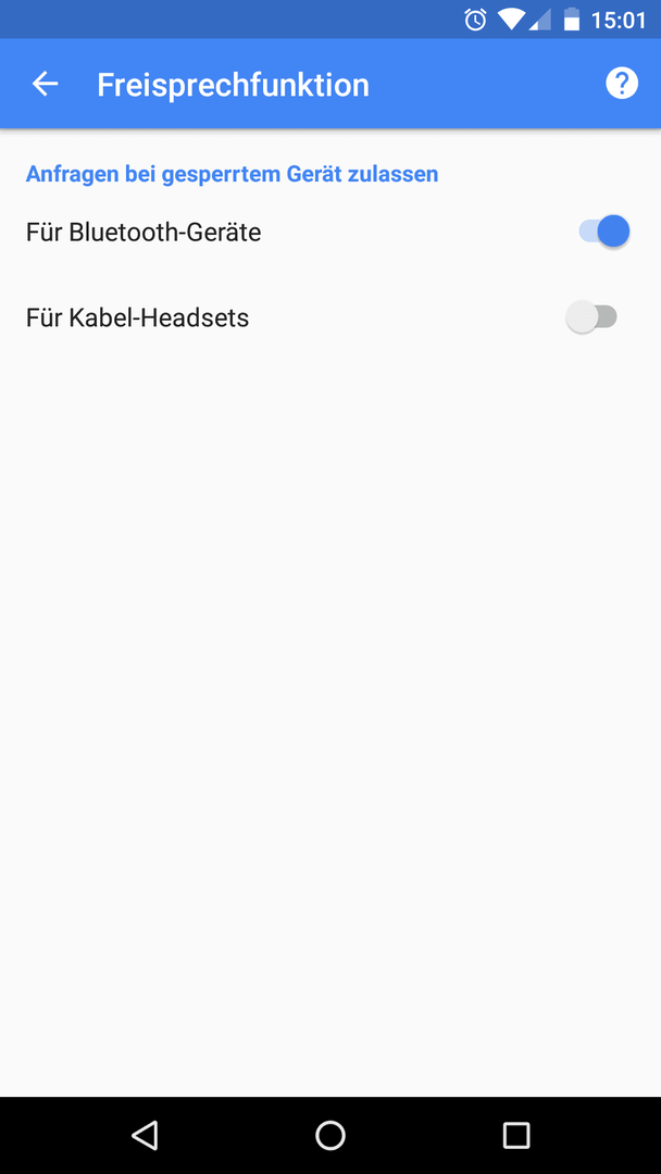

@JCool: Beim einstöpseln. Dann gibt es ein Notification-Popup, dass die Konfiguration erlaubt. Letztes Update ist sehr eindeutig, finde ich.
Danke für die Info. Hm, bei mir kommt kein Popup, wenn ich mein Headset einstecke (und es kam auch kein Popup direkt nach dem letzten Sicherheitsupdate im Mai). Ist es vielleicht bei Dir doch eine App, die auf das Einstecken reagiert?
Meine MP3-App kann ich auch konfigurieren, ob sie auf das Headset reagieren soll oder nicht. Allerdings kann ich dort nicht das automatische Aktivieren der Google-Sprachsuche deaktivieren. Na ich werde noch mal suchen...
Habe es gefunden. Die Option ist in Google Now. Das Popup kam bei mir auch nur beim ersten mal.
