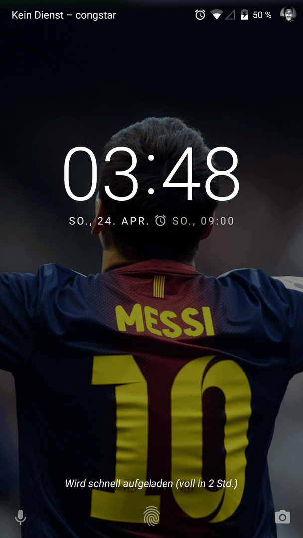

Hallo Community,
ich bin seit gestern auch ein Besitzer des N5X :)
Da ich jetzt erst Zeit zum einrichten finde Wunder ich mich bezüglich der angeblichen "Schnell Ladefunktion"
Habe momentan einen Akkustand von 50% und das Aufladen bjs 100% dauert laut Handy noch 2 Stunden !?
Also schnelles laden verstehe ich darunter nicht oder gibt es etwas zu beachten ?
Gruß tr67gs
Wurde mich über eine Antwort freuen

Das vollaufladen dauert immer lange, weil ein fast voller Akku nur noch langsam geladen werden kann. Aber wenn der Akku fast leer ist kann er in relativ kurzer Zeit auf 70% geladen werden.

Vielleicht liegts auch an Messi :p
Naja das lasse ich mal unkommentiert:biggrin:

Kannst du bitte ein Screenshot machen?
Im startpost gibt es doch einen Screenshot, auf dem das zu sehen ist.

Du hast vollkommen recht. Habe völlig wo anders gesucht :D
Ich dachte in der Leiste oder im Akku-Menüpunkt würde "schnelles Laden" stehen. Ist aber nur im Lockscreen, welches ich nie sehe, da ich seit dem N5X immer mit dem Fingerabdruck entsperre.
Sobald du das Kabel mit dem NX5 anschliesst, siehst du aber, dass "Schnelles Laden" aktiv ist.
