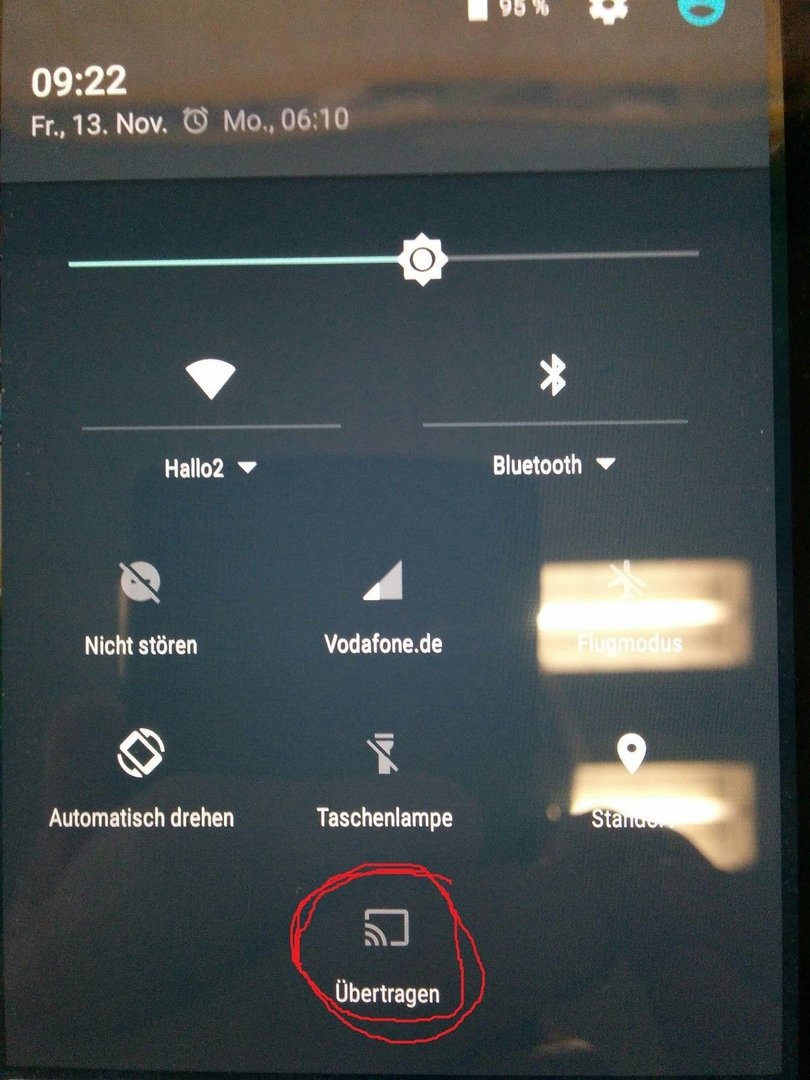

Ich habe das Nexus 5X auch hier liegen und die Funktion ist bei mir vorhanden.

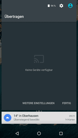

das gibt es doch nicht.
Habe bei mir im Feld Übertragung nur die Hilfe drin stehen.
So sieht es bei mir aus.

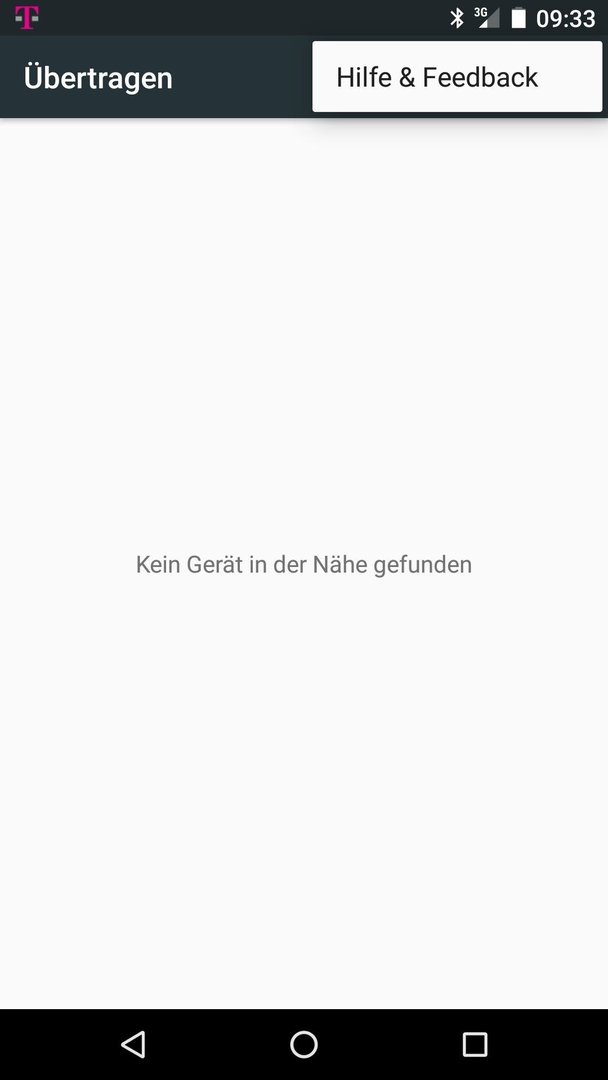

So sieht das aus, wenn ich den Button "Übertragen" anwähle:
Ich bin mir nicht sicher ob du am selben Punkt bist, weil es bei dir anders aussieht.

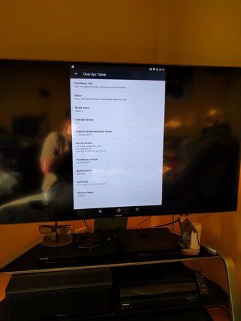

Bei mir jedenfalls das gleiche Problem, Screen Mirror mit Samsung TV und Nexus7 (2013) Marshmallow geht ohne Probleme nur mit dem N5x geht es absolut nicht und ich habe ebenfalls keine Option "Kabellose Übertragung aktivieren " .

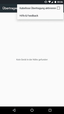

Es ist möglich Miracast auf dem Nexus 5X zu aktivieren - sieht dann wieder so aus wie beim Nexus 5.
Root-Rechte müssen vorhanden sein. Dann mit einem Editor (RootExplorer) folgende Zeile in der build.prop Datei (unter System) hinzufügen:
persist.debug.wfd.enable=1
Danach neu starten.
Das Ergebnis seht Ihr auf dem angehängten Screenshot. "Kabellose Übertragung aktivieren" ist wieder sichtbar.
Nicht nur Samsung verwendet Miracast sondern z.B. auch das FireTV, was mir extrem wichtig war...
Reaktionen: Lemmy und azifirefox
