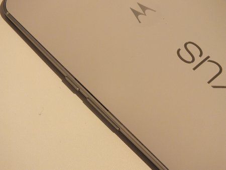

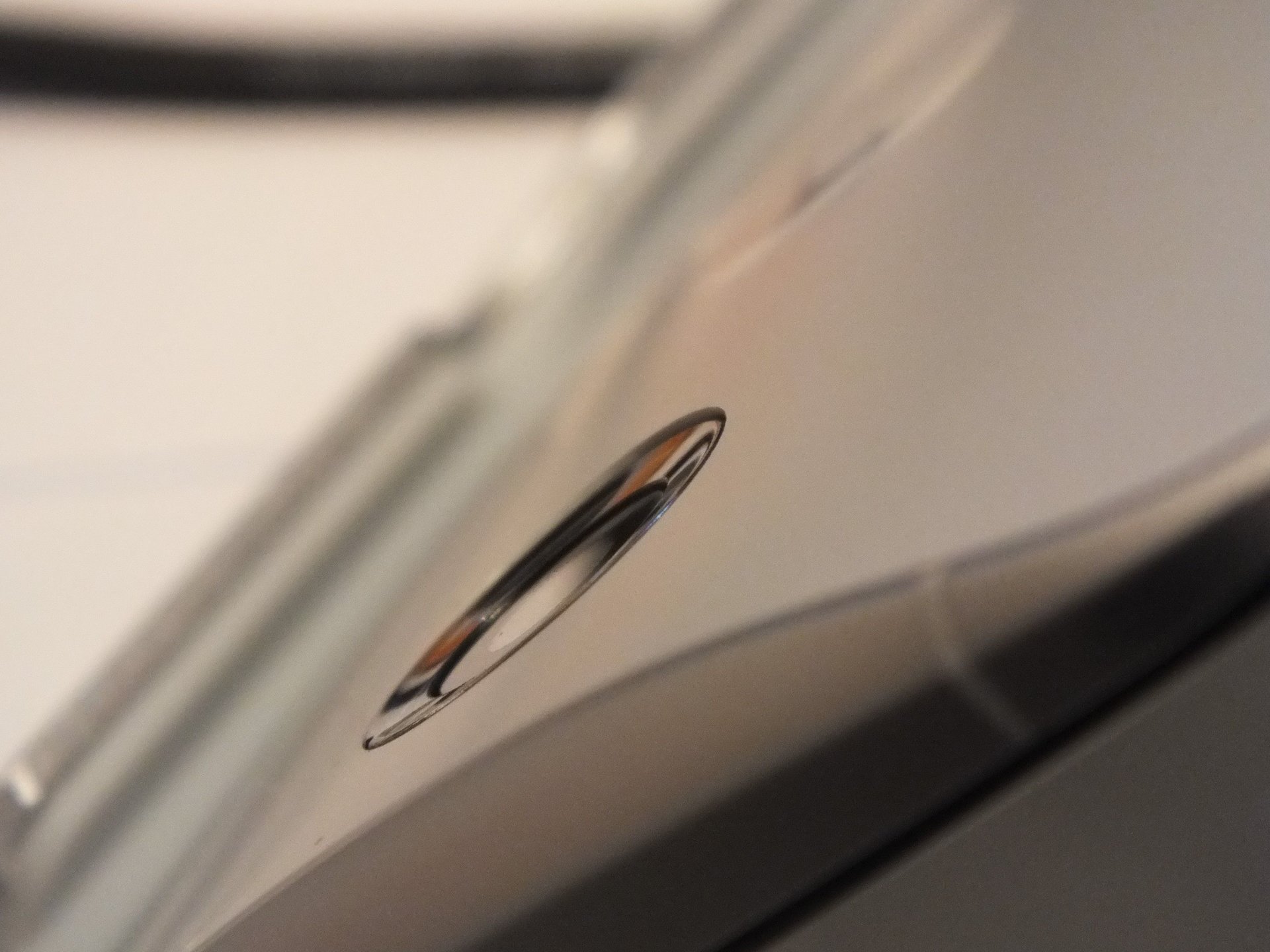

Trotzdem würde ich gerne wissen wie es mit der Kamera bei euch aussieht. Spaltmaß oben zu unten. Kann ganz locker unter der Linse das Spaltmaß auf 0 bringen, so wie es oberhalb der Kamera ist.
Ein Bild im Anhang zeigt den weissen Abstand (Cover).

Also meine Kamera sitzt absolut eben und gleichmäßig im Cover.

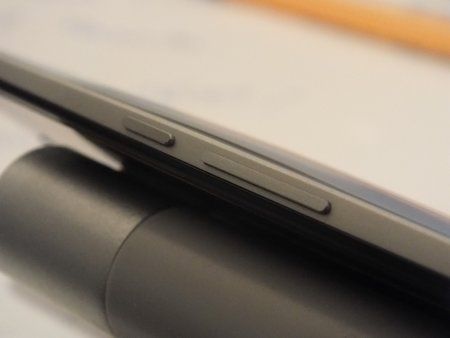

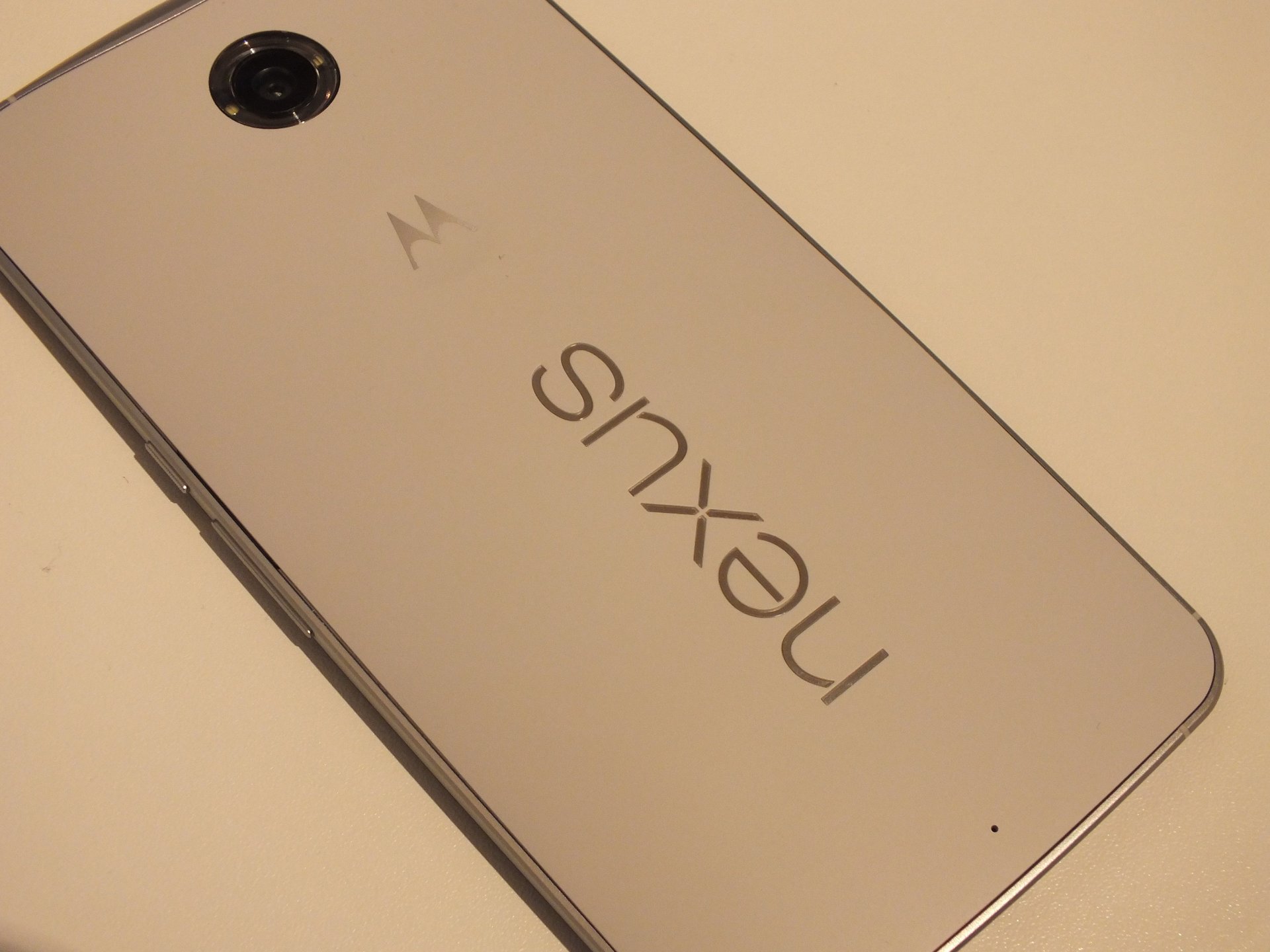

Hab jetzt mal die dbrand entfernt.
Jetzt wurde alles etwas sichtbarer!
Gut gehoben an der Position. Auch sind jetzt die Spaltmaße gut sichtbar die ich erwähnt habe. Kamera Position sieht man jetzt nicht mehr ganz so gut.
Motorola kontaktiert / Warte auf Retourschein

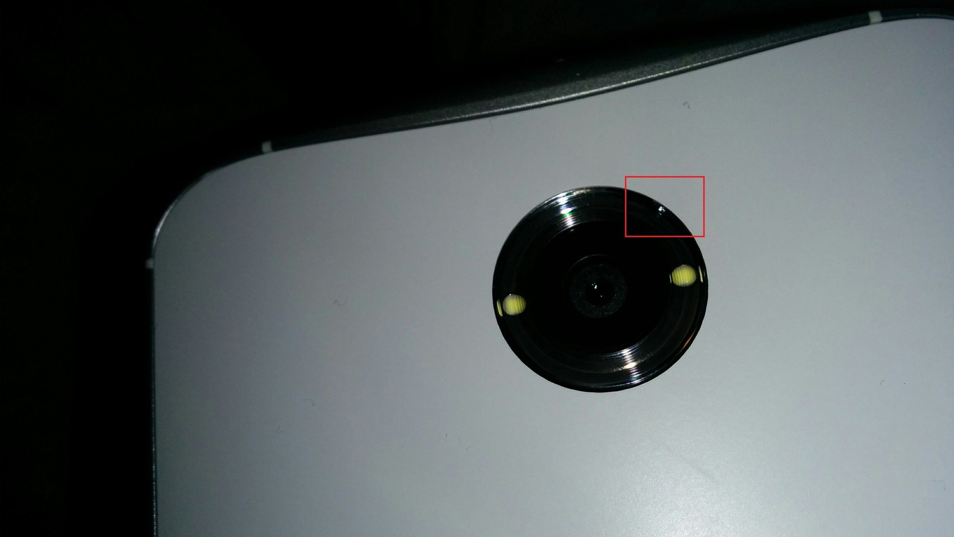

Neue Charge? Wurde mich mal interessieren, ob meins aus der neuen Charge stammt. Vielleicht sagt die iMei einem was darüber...
Kann ich dir nicht sagen. Der Support meinte nach auftreten der Fehler wurde umgehend im Werk darauf reagiert und der Fehler somit behoben.
(Das würde ich allerdings auch im Support sagen)
Eben, ich auch
Was das?
Nur bei mir oder bei euch auch?
Danke!
Das ist bei jedem N6. Ein Mikrophon ;)
Reaktionen: parabolon
Dachte das wäre ein Fussel, war schon mit der Nadel dran :rolleyes2:
Auf den Produktbildern von Moto wird dies auch schön weg retuschiert. Ich hatte anfangs auch geschaut, ob es bei anderen N6 so ist! :'D
