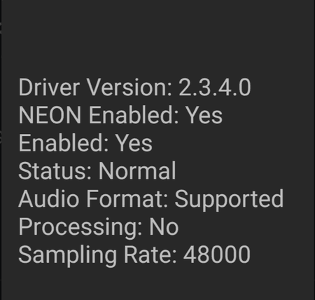

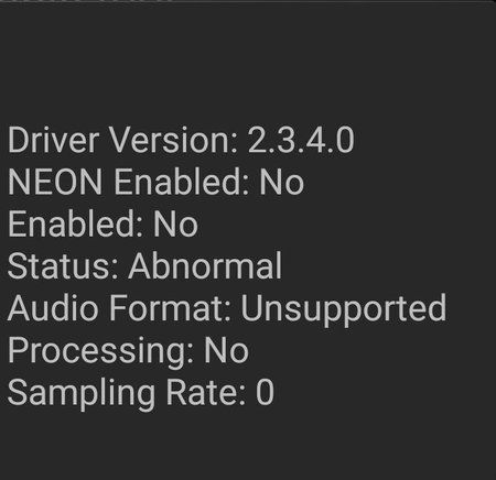

Tag zusammen, könnte mir jemand helfen? Bekomme das ViPER4ANDROID 2.3.4.0 APP nicht richtig zum laufen. Installiert hab ich die ZIP, Treiber habe ich auch installiert.
Nur ändert sich die audio Qualität nicht! Kein plan was ich machen soll.
Unter driver status steh das bei mir.
Vielen dank erstmals!
Gruß ripper

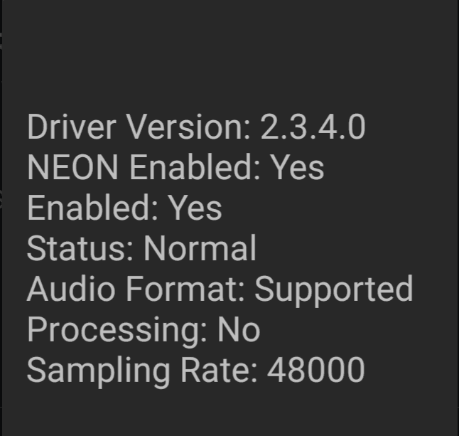

Habe den fehler gefunden. Benutze Franco Kernel mit Chroma Rom!
Einstellung
Über das Telefon
SELinux-Status muss auf Moderat stehen (Standard ist strink)
um das zu wechseln habe ich ein permissive file gefunden(Xda), dass über das recovery installiert wird.
Habe die mal angehängt.
Quelle Xda !!!UPDATED OP!!! Nexus 6 ViPER4ANDROID 2.3.4… | Nexus 6 | XDA Forums
Läuft bestens ;-)
