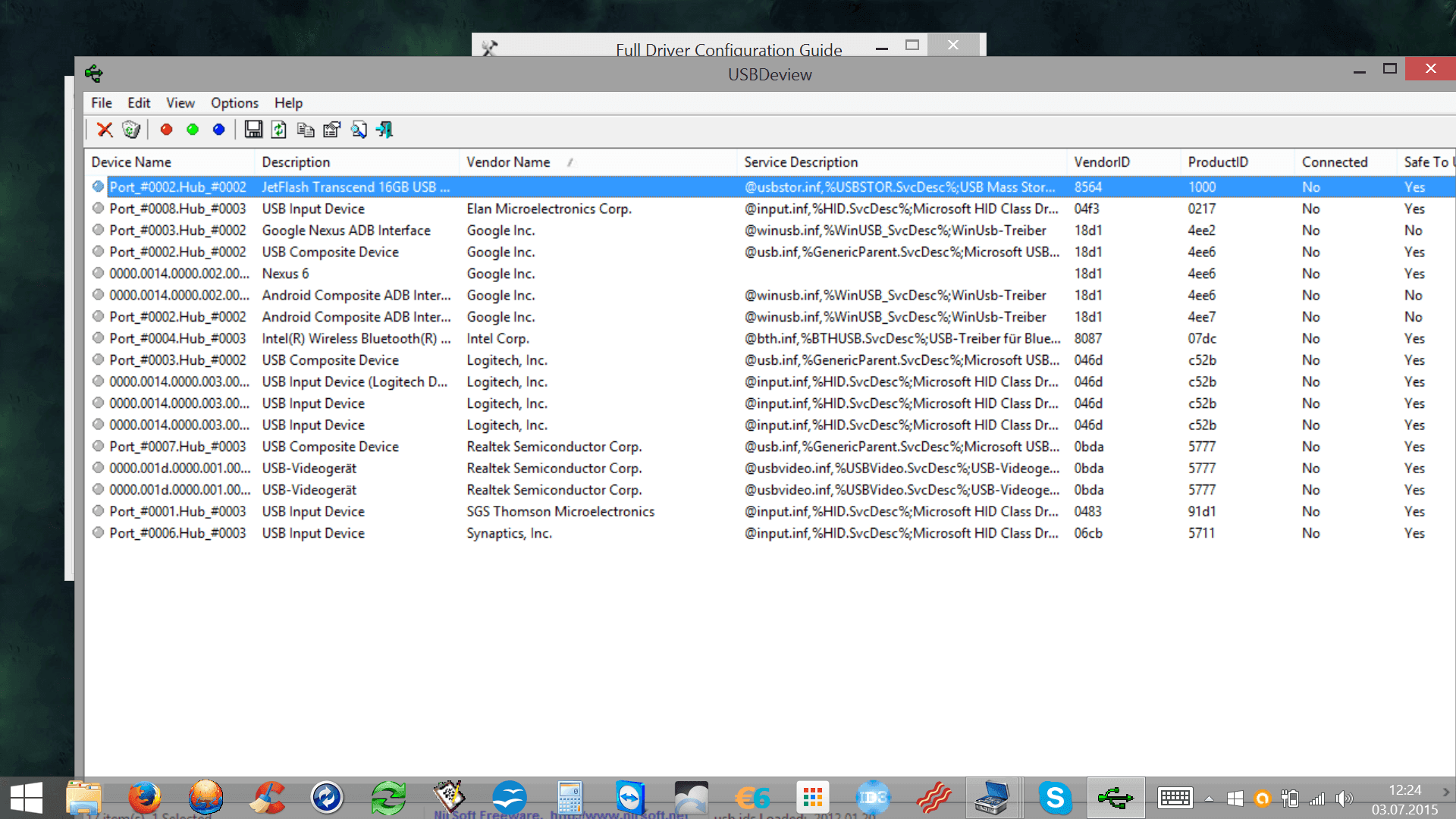

Das Nexus wird als PTP erkannt, als MTP nicht. Ich hab die ADB-Treiber frisch neu installiert (erscheint im Gerätemanager als Android device > Google Nexus ADB interface), USB-Debugging an und aus probiert, geht nix. Kann mir jemand helfen?
Probier sonst mal die Treiber mit dem Nexus Toolkit neu zu installieren
Also, über's Toolkit versucht: erstmal über USBDeview alles an Treibern deinstalliert, was in Frage kommen könnte, MTP an und ausgeschaltet. Die Installation der Googletreiber hat funktioniert, aber die Situation ist die selbe wie vorher, PTP ja, MTP nein. Ich hab dann wieder alle Treiber gelöscht und versucht, die Universal Drivers und PdaNet Drivers zu installieren, bei beiden ist die Installation fehlgeschlagen, hab allerdings keine Meldung bekommen, warum. Also wieder die Google Treiber installiert, wenn ich nun den Treiber Test über's Toolkit mache, sagt er, dass kein ADB Gerät gefunden wurde, obwohl es im Gerätemanager wie vorher auch als Google Nexus ADB interface gelistet wird. An die Treiber Lösung 4 (manuell) hab ich mich erstmal nicht ran getraut. Als ich die Treiber das erste mal deinstalliert und das Phone dann neu angeschlossen hatte, hat Windows selbstständig angefangen, etwas zu installieren. Ich hab das weg geklickt, bin aber nicht sicher, ob ich es damit auch abgebrochen hab, vielleicht wurde im hintergrund doch was installiert. Hab nen Screenshot angehängt, der zeigt, wie's jetzt ist.
Dann hast du eher ein Computerproblem. Teste mal an einem anderen PC.
