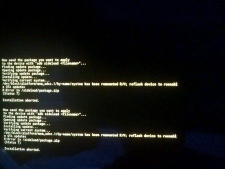

Nur der Vollständigkeit halber, ich habe es auch mit Sideload der OTA Datei versucht. "LMY47D from LRX21O" und "LMY47D from LRX22C".
Es kommt die Fehlermeldung bei 47%, wie im Anhang zu sehen, dass eine Partition r/w gemountet ist und man doch bitte komplett flashen möge, um dies zu beheben. Da hat Google ja saubere Arbeit bei der Absicherung abgeliefert.

Ich hab das Teil heute zum Service gebracht, die schicken es zur Reparatur bzw. zum Austausch an den Hersteller. Man sollte bitte die Anleitungen an Android 5.1 anpassen und dort ergänzen, was man unbedingt vor irgendwelchen Flashversuchen in den Entwickleroptionen freischalten muss. Wie schon oben geschrieben, die Zeiten von "ich flash mal eben" sind vorbei.
Wenn man kein anderes Recovery installieren kann, nützt auch TWRP nichts.
Aber *irgendwas* muss doch dazu geführt haben, dass plötzlich eine der Stock Partitionen als r/w gemountet angezeigt wird. Das erste OTA Update bei der Inbetriebnahme hat ja funktioniert, von daher kann vom Vorbenutzer kein root Zugriff mehr eingerichtet gewesen sein. Ich tippe einfach auf einen Defekt im Flashspeicher.
Das ist richtig. Im von mir verlinkten Thread war aber TWRP installiert und der Bootloader geschlossen. In diesem Fall kann man mit TWRP noch was retten.
In deinem Fall nicht mehr.
