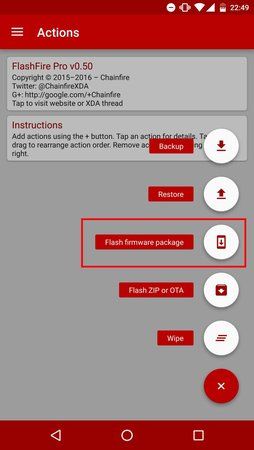

- Wählt "Flash firmware package" und sucht die heruntergeladene ".tgz"-Datei des Factory Image raus.

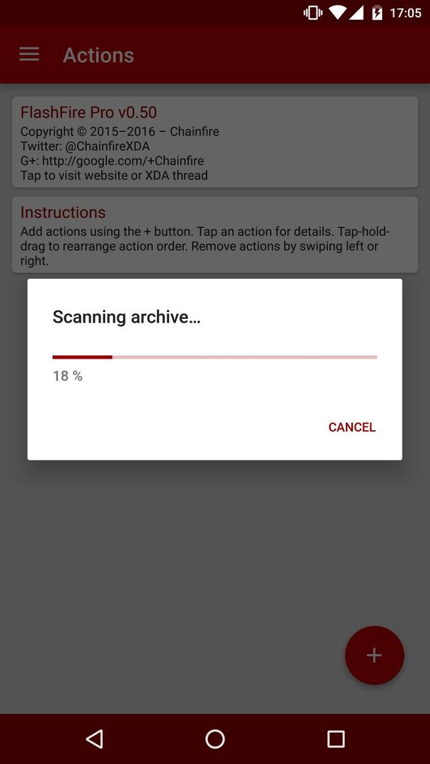

- Das Image wird analysiert. Das dauert eine Weile.

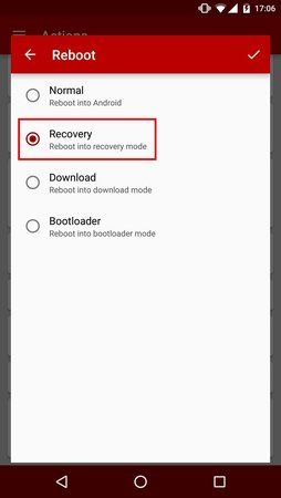

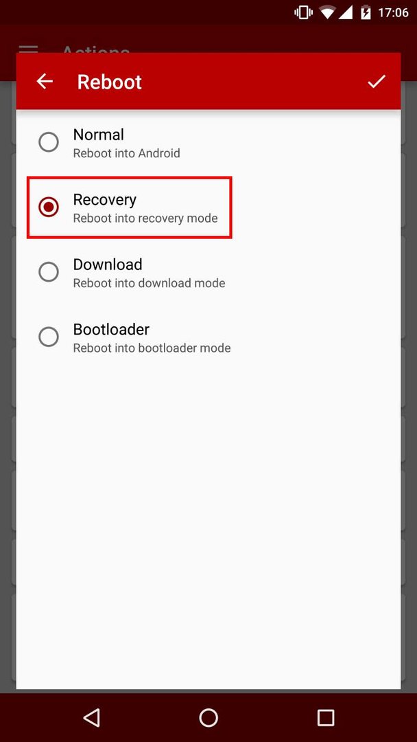

- Anschließend ganz unten bei "Reboot" auf "Recovery" umstellen:
- Flasht nun das Image. FlashFire wird noch meckern, weil ihr eine geschützte Partition (Modem) flashen wollt - bestätigt das einfach mit "Yes"
- Anschließend startet FlashFire automatisch ins Recovery. Das Handy darf AUF KEINEN FALL INS SYSTEM BOOTEN, sonst wird das System verschlüsselt und ihr müsst nen Wipe machen. Daher solltet ihr die Reboot-Option in FlashFire umstellen - diese Warnung nur, falls ihr das vergessen habt.
