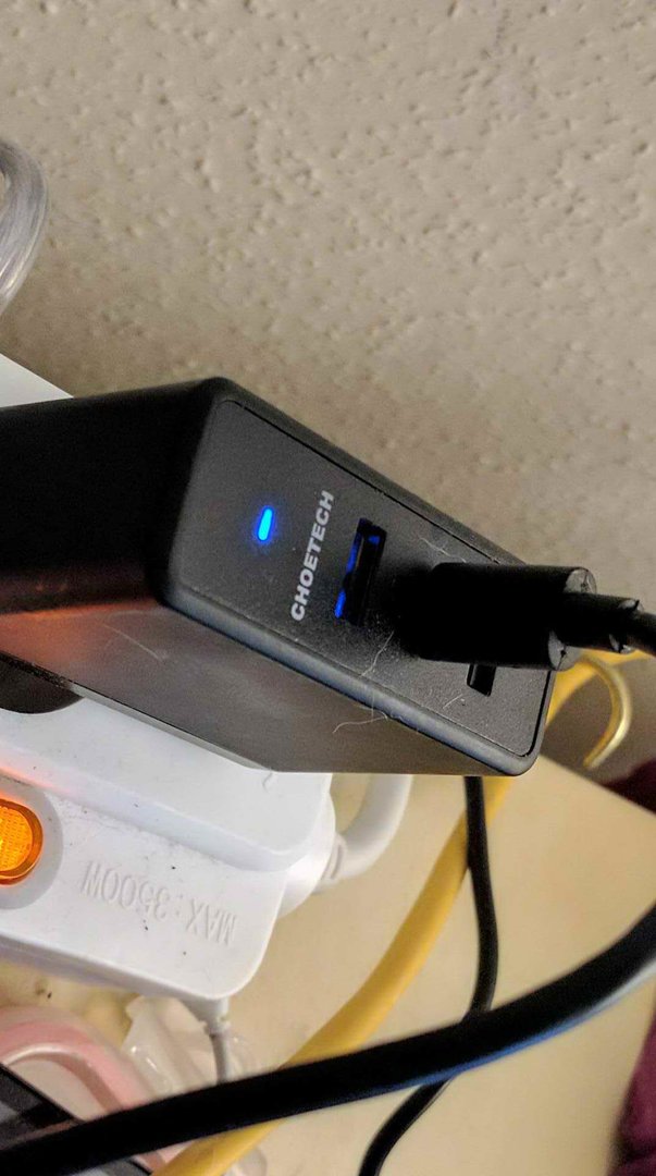

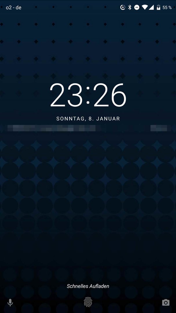

Meins läd nach wie vor schnell, auch wenns etwas voller Katzenhaare ist inzwischen :D :

@pommes12 hast du das USB C zu USB C Ladegerät/Ladekabel gekauft? Denn nur damit läd das 6P schnell. Nicht mit dem USB A zu USB C Kabel.
Es hat nur einen Port...den USB-C..Kabel ist das Originale vom 6p
Sachen gibt es....Nach einem Neustart lädt es mit dem Choetech schnell und das Originalnetzteil funktioniert auch wieder.
