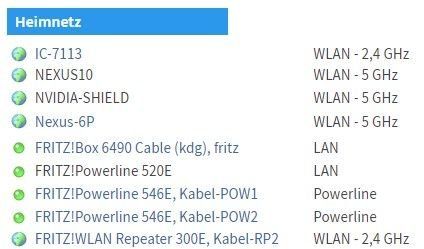

ich habe bei mir eine FB 6490 cable im Einsatz. An der habe ich drei weitere Netzwerke installiert (2x Powerline, 1x Repeater).
SSID Namen: KabelNOM (FB direkt), Kabel-POW1, Kabel-POW2 und Kabel-RP2
Alle sind gesichert. Man sieht an der Darstellung auch, dass das SSID Netzwerk KabelNOM am stärksten ist.
(siehe hierzu den Screenshot)

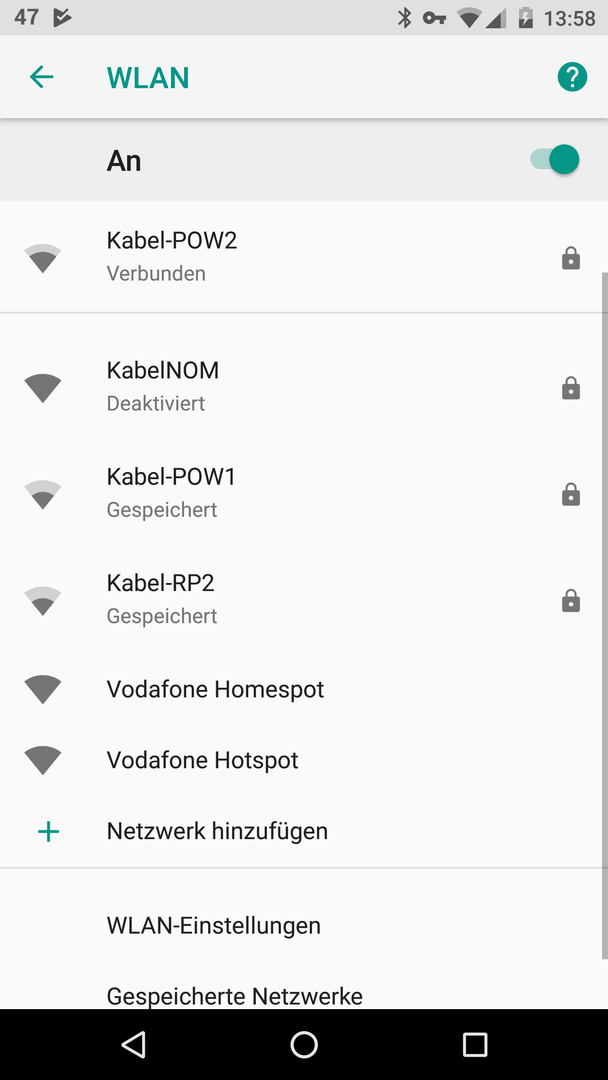

Nun kommt mein Problem. :confused2:
Genau das Netzwerk wird von meinem Nexus 6P als deaktiviert gemeldet. Jedesmal, wenn ich es anwählen möchte, wird eine Verbindung ausprobiert (Anzeige: gespeichert) und dann aber verworfen (Anzeige: deaktiviert). Ein Fehler von der Fritz!Box ist eigentlich ausgeschlossen, da ich das Netzwerk (SSID KabelNOM) bei meinen anderen Geräten (NVIDIA SHIELD K1, Nexus 10, Sony Z3comp und auch bei dem Nexus 5 (von meiner Frau) ohne Problem nutzen kann.
Nur das Nexus 6P (Android 8.0, neuestes Update vom 05.11.) macht mir Sorgen. Ich habe das Update auch gerade noch einmal neu geflasht, aber ohne eine Veränderung zu erkennen.
Wer kann mir zu der Problembeseitigung einen Tipp geben. :crying:

Daraufhin habe ich heute alle Netzwerke auf der FB 6490 cable gelöscht und dann neu eingerichtet.
Und siehe da, jetzt kann ich auch mein Nexus 6P wieder an das Netzwerk KabelNOM anschließen.
Jetzt will ich es in den nächsten Tagen verfolgen. Vielleicht ist das Thema damit erledigt.
