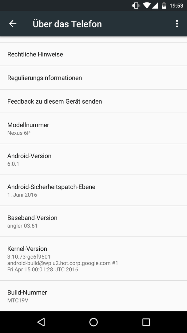

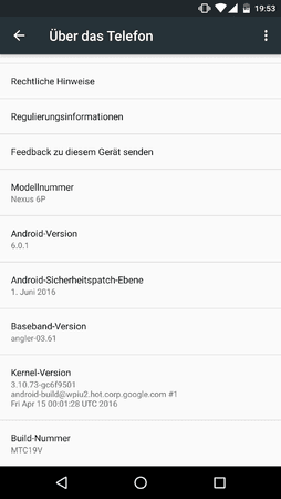

@fazerdirk auf der Developer Seite sind es 910 MB deshalb hat es mich ja gewundert
Das war Anfang des Monats nicht so,
warum da jetzt ein anderes Paket zur Verfügung steht
verstehe ich auch nicht.
Reaktionen: Maze Hei
OTAs beinhalten ja i.d.R. nur die Änderungen zur letzten Version, und das war ja nich viel.
Die neuen herunter ladbaren OTAs sind eben keine inkrementellen Updates mehr...
