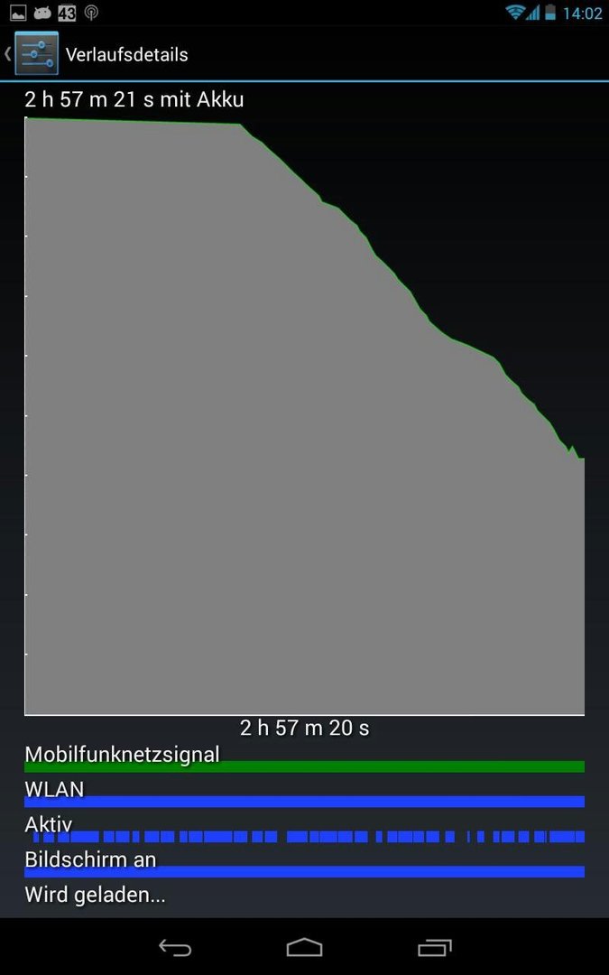

Von anderen Android Geräten (Nexus S, Galaxy Tab) bin ich es gewohnt, dass die 100% nur kurz oder überhaupt nicht erreicht werden, eher 97% oder so.
Das N7 jedoch lädt auf 100% und bleibt auch bei aktiver Verwendung für eine z.B. Stunde auf 100% stehen, bevor es sich abwärts bewegt.

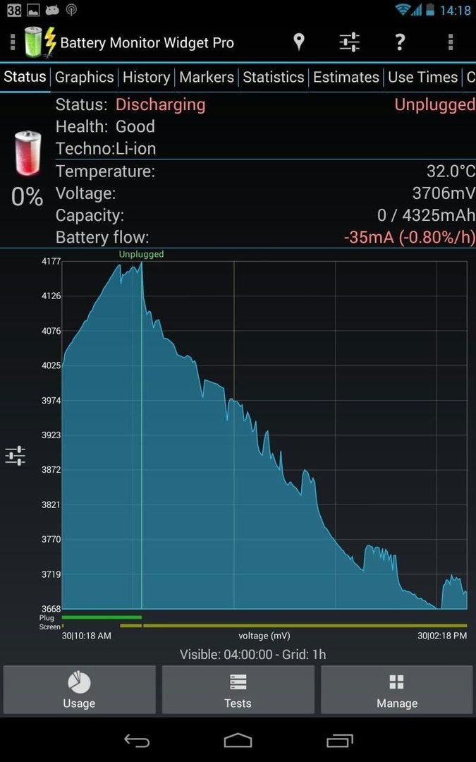

1: 4,04V
2: 4,20V max,
3: ~4,05V bei geringer Last, <4V bei max CPU.
So stellt sich das dar. Und in der 100% Phase wie auch danach war es z.T. mit max CPU (stability test) aktiv.

Spannungsverlauf. Die 0% sind Unfug, die Kalibrierung der App ist noch nicht durch.

Meines bleibt auch relativ lange bei 100% zumindest 30-45 Minuten, wenn ich es benutze. Nimmt danach aber auch nicht sonderlich schnell ab, das Gerät hat nun mal einen relativ guten Akku. Liegt wahrscheinst an der Software.
