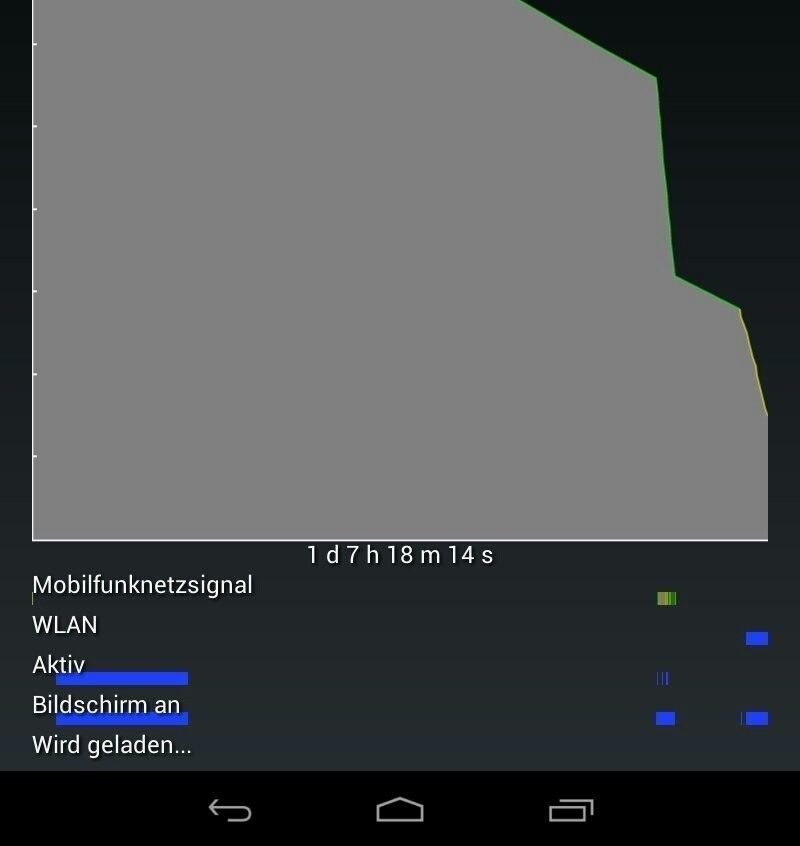

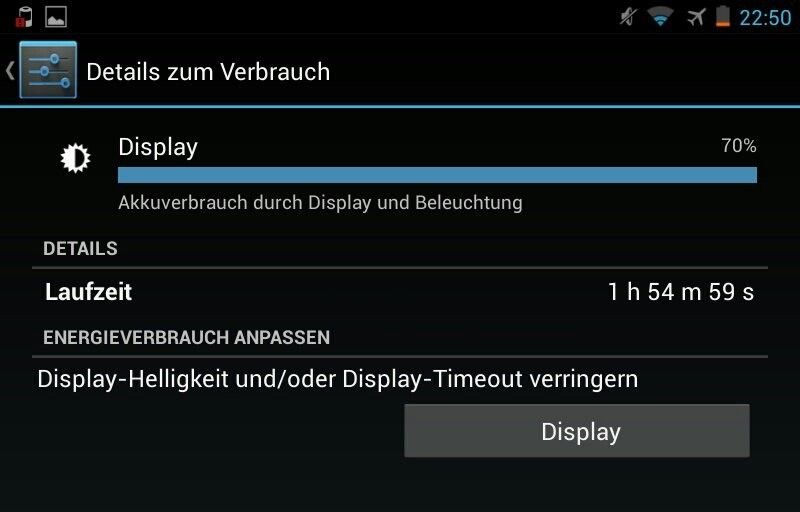

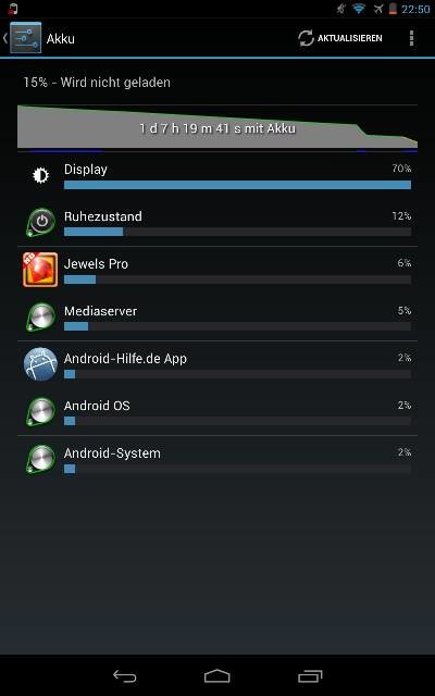

bin neu hier und leider ein kompletter Laie.
Ich denke auch ein kleines Problem mit meinem Akku zu haben.
Habe mir mal alle entsprechenden Posts angeschaut, bin aber zu keinem Urteil gekommen.
Genug der Vorrede:
Habe WLAN deaktiviert und 3G mittels Flugmodus "ausgeschaltet".
Gerät war meistens aus, Nutzung i.d.R. nur für etwas Surfen, eMail-Check und Spielen.
Versuch screen-shot's hochzuladen, funktioniert aber leider nicht daher jetzt so:
1d7h mit Akku bei 15% Rest
Display 70%; Ruhezustand 12%; Spiele 6%, Mediaserver 5%, Rest je 2%
Laufzeit Display: 1h54min
Anwendungen im Verlauf nur WLAN, Mobilfunk, Aktiv und Bildschirm (alles jeweils nur anscheinend bei Benutzung) allerdings denke ich, das sich der Akku schon im Ruhezustand seit vollständiger Ladung im Laufe von einem Tag um 40% verringert.
Hoffe alles angegeben zu haben.
Gruß+Dank
Jörg

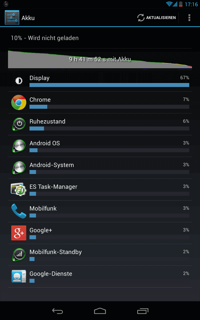

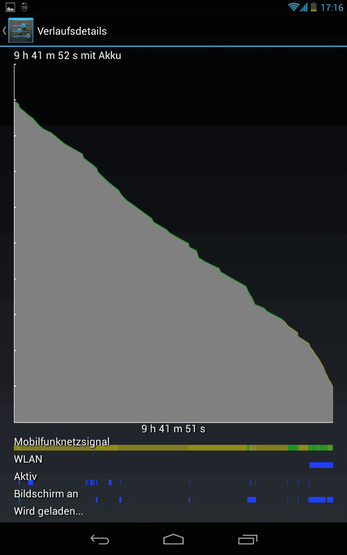

Hallo Markus,
... hier die beiden Screenshots. Ich hatte das Tablet heute morgen komplett aufgeladen, jetzt ist es leer - nach rund 10 Stunden, wovon es die überwiegende Zeit im Standby war.
Wenn ich es benutze verliert es ungefähr pro 90 Sekunden rund 1 % Akku - und ich schaue mir dann keine Videos an oder dergleichen. Lediglich Surfen, ein paar eMails, mal kurz auf Facebook oder Hukd. Das war es dann auch schon.
Wie schon gesagt kam dieses Problem quasi von jetzt auf gleich auf - ohne Vorwarnung. Was man merkt ist, daß das Tablet bisweilen ein wenig "hakt" - sonst fällt mir nicht wirklich etwas "komisches" auf.
Ich weiß da wirklich keinen Rat mehr ... :sad:
Viele Grüße
TheDude

Hallo Dude.
In Deinem Fall stelle ich fest, dass das N7 nicht voll war, obschon Du geschrieben hattest, dass es heute morgen voll war (es beginnt bei rund 90% statt bei 100%).
Dann wird der Displayverbrauch mit 67% angezeigt, obwohl der Ladungsverlust bei eingeschaltetem Display nicht wesentlich schneller von Statten geht als ohne (Display ist rund acht Stunden+ off)
Der Akku verliert trotz größtenteils Ruhezustand kontinuierlich rund 10% pro Stunde und das ist definitiv zu viel!
Ich würde das Gerät in diesem Fall definitiv einschicken, ich befürchte dass sich bei Deinem Akku eine Zelle verabschiedet hat, da kannste mit Kalibrieren nix erreichen...sorry wenn ich Dir diese blöde Nachricht mache.
Markus

Hallo Jörg.
In Deinem Fall fehlt beim zweiten Bild der Teil oberhalb von 60%, deswegen vermute ich, da Du anfangs dauerhaft das Display an hattest, dass dort gesurft wurde.
Der fiese Einbruch kam dann, als Du 3G an hattest, das hat folgenden Grund:
-Du hast dort, wo Du Dich befandest, ein recht schlechtes Netz (sieht man an der Farbgestaltung).
-Bei schlechtem Netz zieht Dein 3G-Modul richtig viel Saft und dadurch fällt die Ladung dann rasant.
Hast Du die Displaybeleuchtung auf "Auto" stehen, oder hast Du sie manuell eingestellt?
Markus

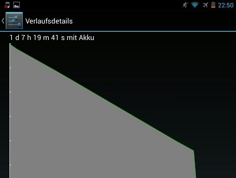

Hallo Markus,
vielen Dank für Deine Antwort!
Wegen der fehlenden "Hälfte": ich konnte den Screenshot nur verkleinert hochladen. Anbei die obere Hälfte.Wie Du siehst ist hier ein kontinuierlicher Verlauf (ohne Nutzung, Display am Anfang aber ohne signifikanten "Einbruch").
Ich bin im ganzen einfach nur etwas verunsichert aufgrund der verschiedenen genannten Werte in den einzelnen Beiträgen/Foren. Kann man an irgendetwas einen Richtwert festmachen, z.B. wenn voll geladen, alles aus (WLAN, Flugmodus, Sync) dann Standby mind. XY Std.? Gleiches für Nutzung: wenn an (WLAN aktiv, Surfen, Mails checken, spielen) dann mind. XY Std. (insbesondere Display-Time)?
W/Mobilnetz: die Farbe (hier "grün") sagt auch was über die Leistung/Verbrauch aus?
Hast Du einen Tipp/Gibt es Apps mit denen ich meinen Verbrauch bzw. ggf. sogar den Akku direkt prüfen kann?
Würdest Du zu einer "Reperatureinsendung" auf Verdacht raten oder bringt das eh nichts.
Gruß+vielen Dank schon einmal vorab!
Jörg
